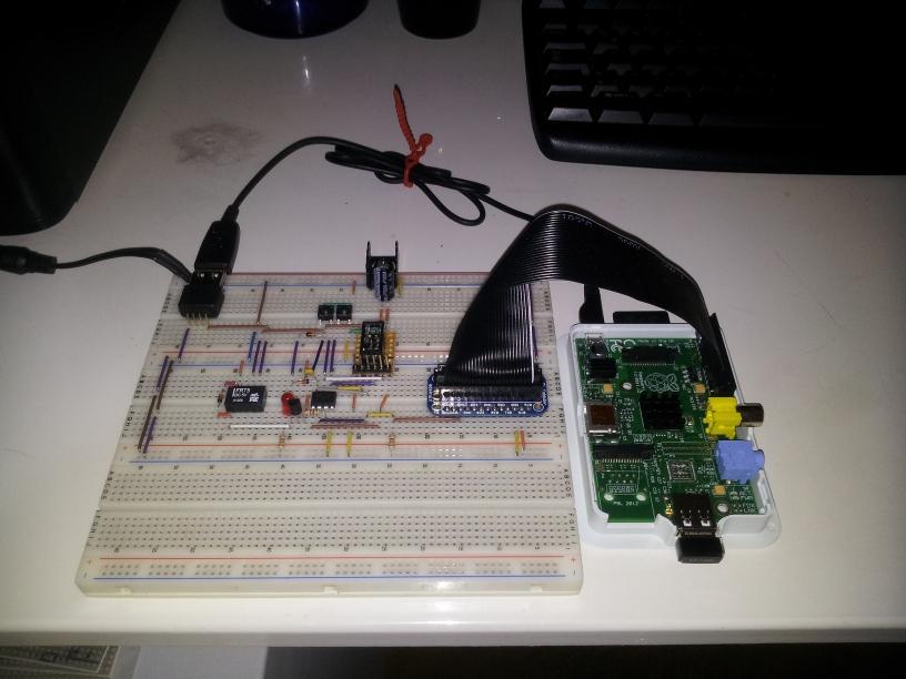

Hab mein Netzteil etwas geändert. Ich benutze nun einen Spannungsregler für 5V/2A und ein 7,5V Netzteil weil quasi jedes 5V-Steckernetzteil das ich gekauft habe bei etwas höheren Strömen zusammengebrochen ist. Falls das jemand auch so machen will: gut stabilisiertes Steckernetzteil verwenden.
Ich hatte auch schon ein Hub direkt am Ausgang hängen (via Y-Kabel) und habe so RPi und Hub gleichzeitig geschalten und versorgt.
Stromaufnahme im Ruhezustand: 17,5mA also nichtmal 0,1W ohne Stromsparfunktionen des µC.
Außerdem nutze ich nun ein FRT5 Relais. Es ist leiser, kleiner und besser auf Lochrasterplatinen zu verbauen.
Inzwischen konnte ich alles ausführlich testen. Habe bei der alten Schaltung festgestellt das das Teil immer wieder mal nicht sauber gestartet hat. Man drückt den Knopf, RPi liest von SD und zack war es wieder aus. Pi zieht wohl viel Strom beim Einschalten wodurch der µC einen Reset auslöste. Ein dicker Elko nach dem Spannungsregler schafft in der neuen Schaltung für Stabilität.
Übrigens hab ich gesehen das ich einen Fehler gemacht habe. Der Transistor muss natürlich _nach_ dem Relais geschalten werden. Werde demnächst mal alles aktualisieren, ne Preisliste erstellen und wenn ich dann wieder viel Zeit habe eine Aufbauanleitung mit Fotos machen.
Ein Bild vom geänderten Prototyp:

Re: RPiSU Abschalten der Stromversorgung
Sat Apr 13, 2013 2:43 pm
Huhu.
Na das schaut ja ganz gut aus.
Mal ne Frage: Wo hast du diese wunderschöne USB Buchse bekommen? Suche schon ne Weile eine die ich mal ohne Probleme aufs Breadboard bekomme. Hast dazu mal nen lieferanten und eventuell sogar ne Teilenummer?
Kleinen Tipp habe ich aber noch. Ich würde dem Tiny einen kleinen 100-300nF abblockkondensator spendieren. Dann haste wirkliche keine Probs mehr das der Ressetet wenn mal kurz die spannung einbricht. Keramik oder Folienkondensator nah am Tiny sollten da helfen.
Noch ne kleine Frage. Wieso bauen so viele das ganze mittels Relaise? Du könntest die Leistung schon noch runterbekommen wenn du das ganze mittels FET steuers. Hast dann auch nicht das Klacken und keine mechanische Fehlerquelle. Aber das ist Geschmackssache. Wollts nur mal fragen. Kann aber auch sein das ich gerade im "Optimierungswahn" bin ;) Habe meine Schaltung jetzt von 40mA im Standby auf unter 4 mA gebracht was bei Batteriebetrieb natürlich enorm viel ausmacht. Mit Powerdown beim Atmel müsstest du deine Schaltung auch noch unter 7mA bekommen schätze ich mal. Wenn du daran interesse haben solltest.
Aber alles in allem schon recht gelungen. Glückwunsch. Hoffe da kommt noch mehr ;)

Hiswif wrote:Huhu.
Conrad 774932, 774854, 774866 und 774842
Hiswif wrote:Kleinen Tipp habe ich aber noch. Ich würde dem Tiny einen kleinen 100-300nF abblockkondensator spendieren. Dann haste wirkliche keine Probs mehr das der Ressetet wenn mal kurz die spannung einbricht. Keramik oder Folienkondensator nah am Tiny sollten da helfen.
Befindet sich links über dem Tiny. Im Schaltplan wäre das C1.
Hiswif wrote:Noch ne kleine Frage. Wieso bauen so viele das ganze mittels Relaise? Du könntest die Leistung schon noch runterbekommen wenn du das ganze mittels FET steuers.
Das ist richtig. Kann dir nicht sagen warum das so viele machen. Bei mir gibts auch keinen bestimmten Grund. Lagen halt rum...
Hiswif wrote:Aber alles in allem schon recht gelungen. Glückwunsch. Hoffe da kommt noch mehr ;)
Klar

na Das ging aber schnell ;)
Danke dir, hab gleich mal ein paar Buchsen bestellt ;)
Sorry, C1 hatte ich ganz übersehen.
