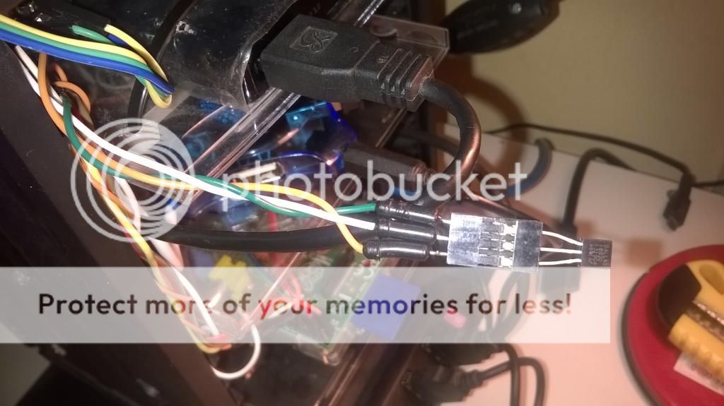

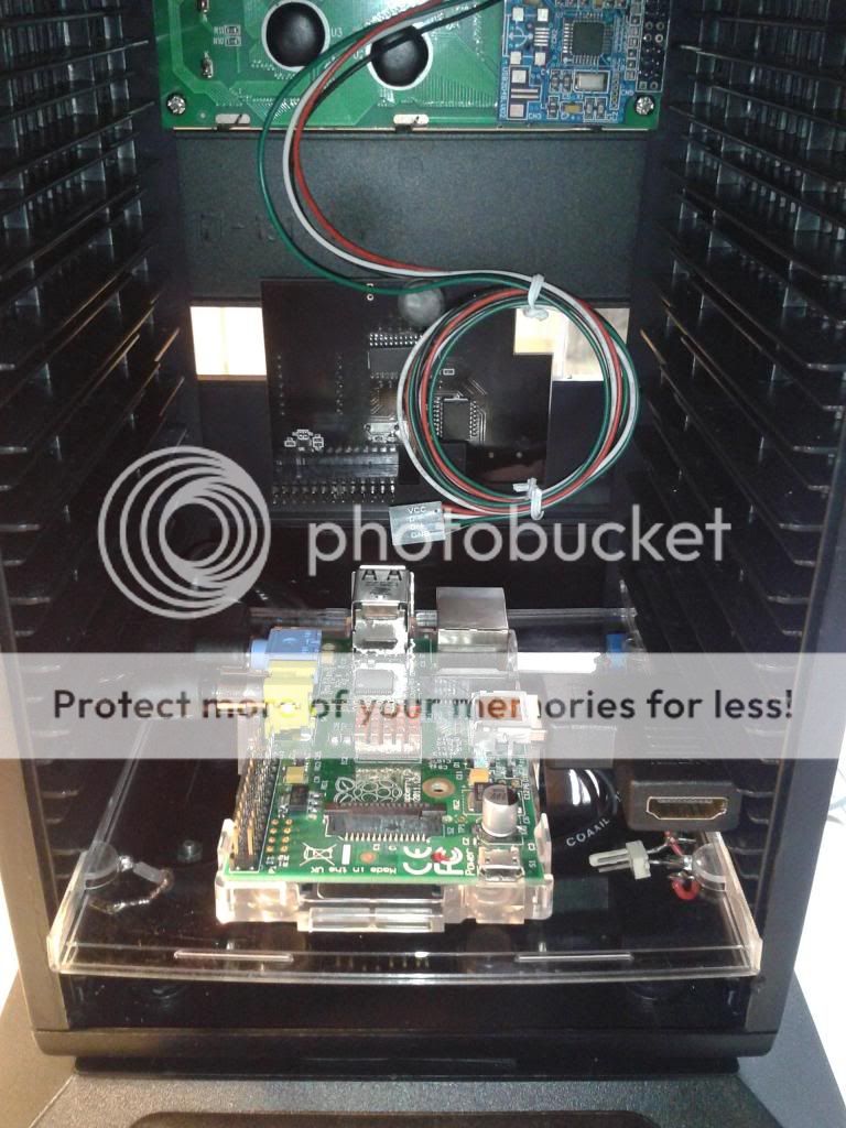

Luego procedi a conectar ambos sensores en paralelo con este esquema:
http://www.reuk.co.uk/wordpress/tempera ... pberry-pi/
Como bien se menciona aquí:

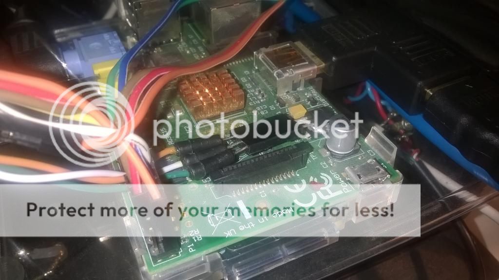

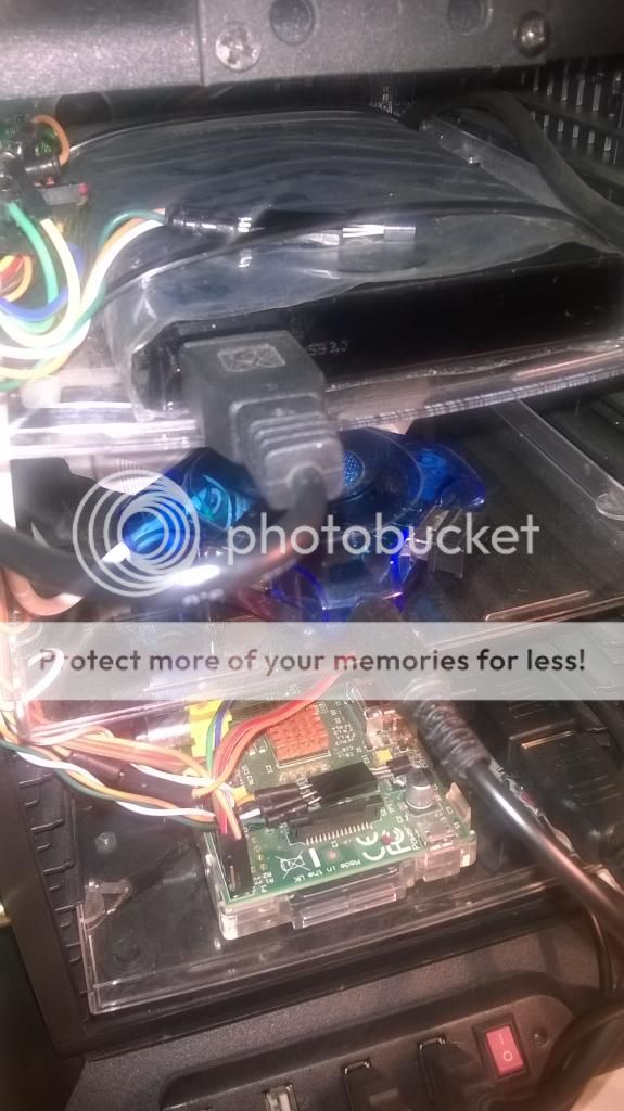

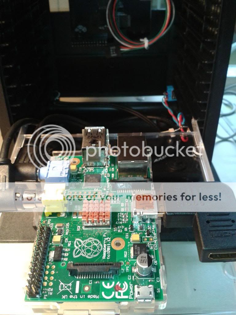

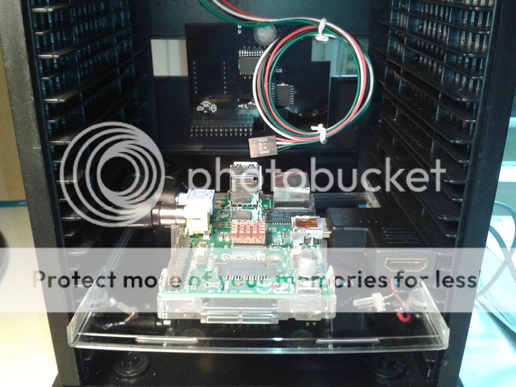

http://www.raspberrypi.org/forums/viewt ... 41#p625241 utilicé la cara plana de los sensores para apoyarlos sobre la superficie a monitorear.

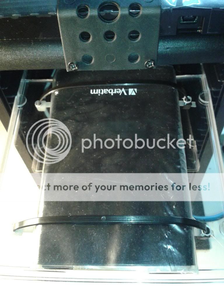

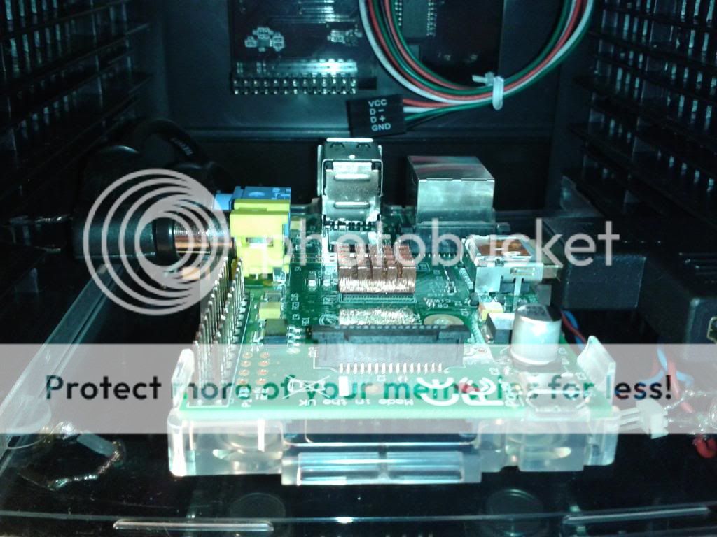

Para el disco rigido usé una de las bridas que sostiene el disco sobre la bandeja para sostener uno de los DS18B20, mientras que para el regulador usé pasta disipadora de calor al apoyarlo.

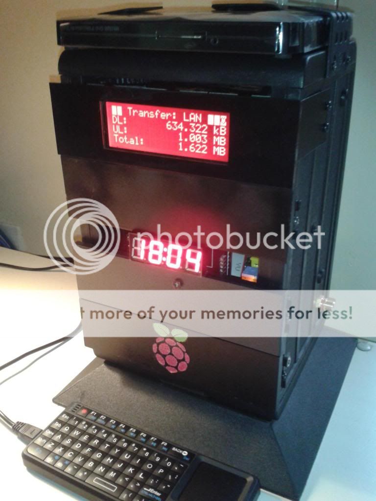

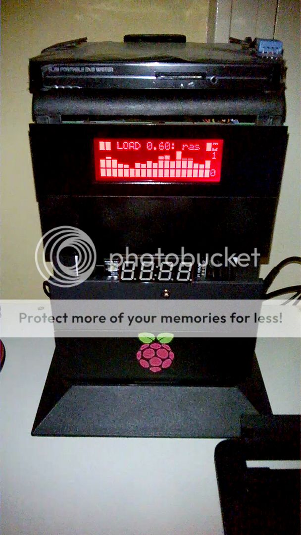

Hice lo propio con el programa del display led para que al menos fuera mostrando la temperatura del disco en intervalos de 10 minutos.

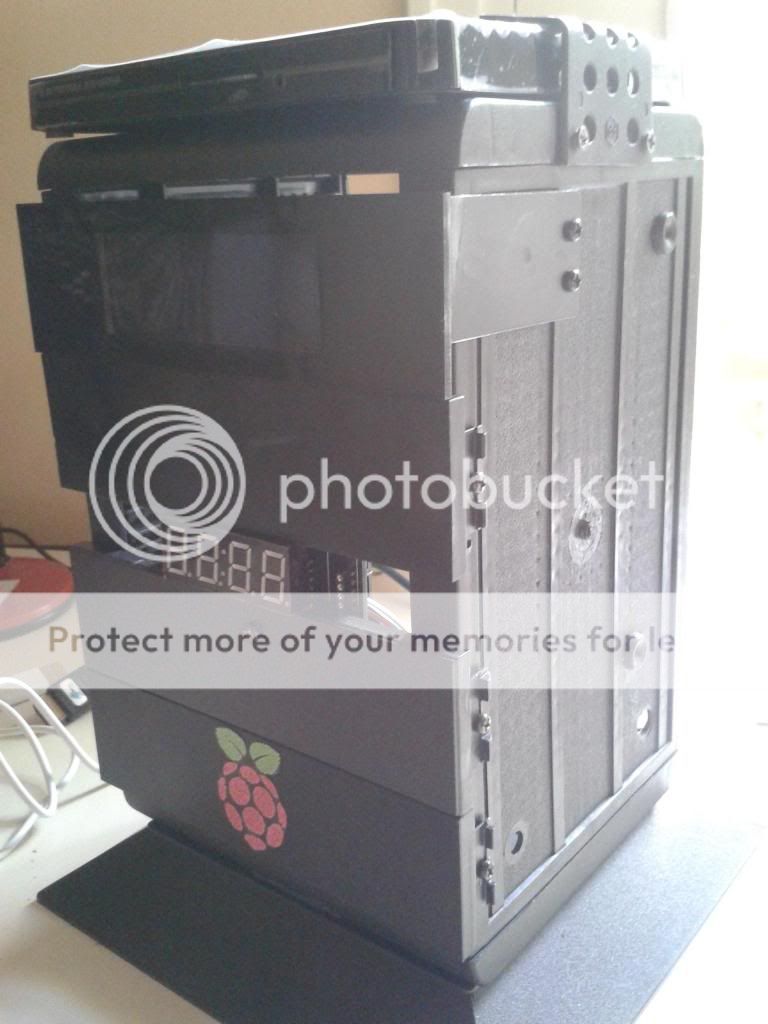

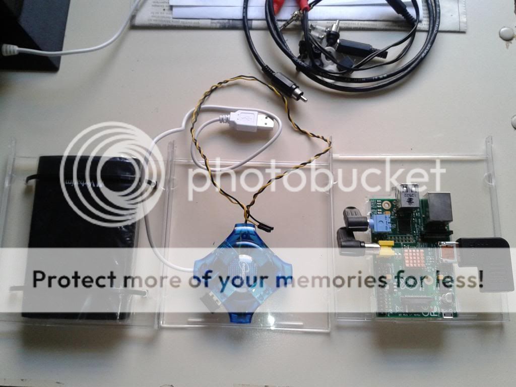

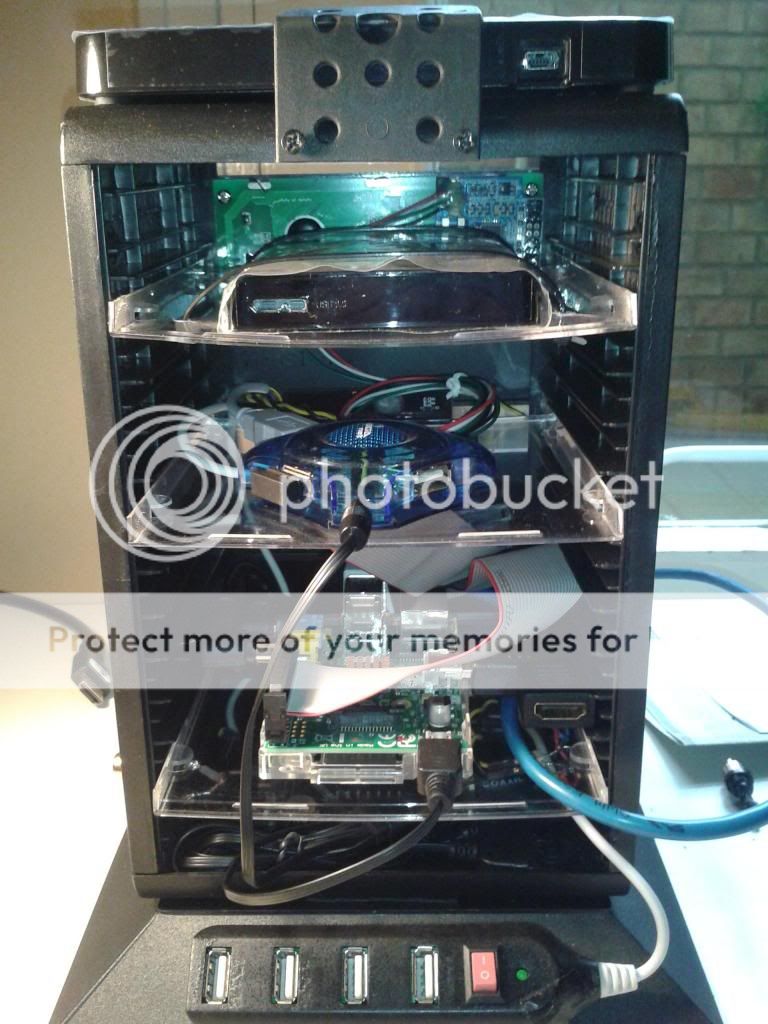

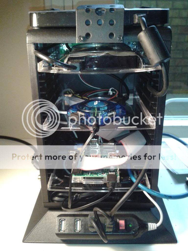

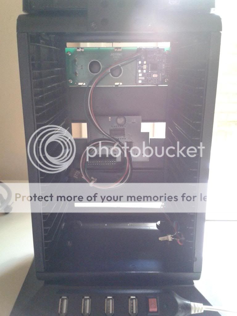

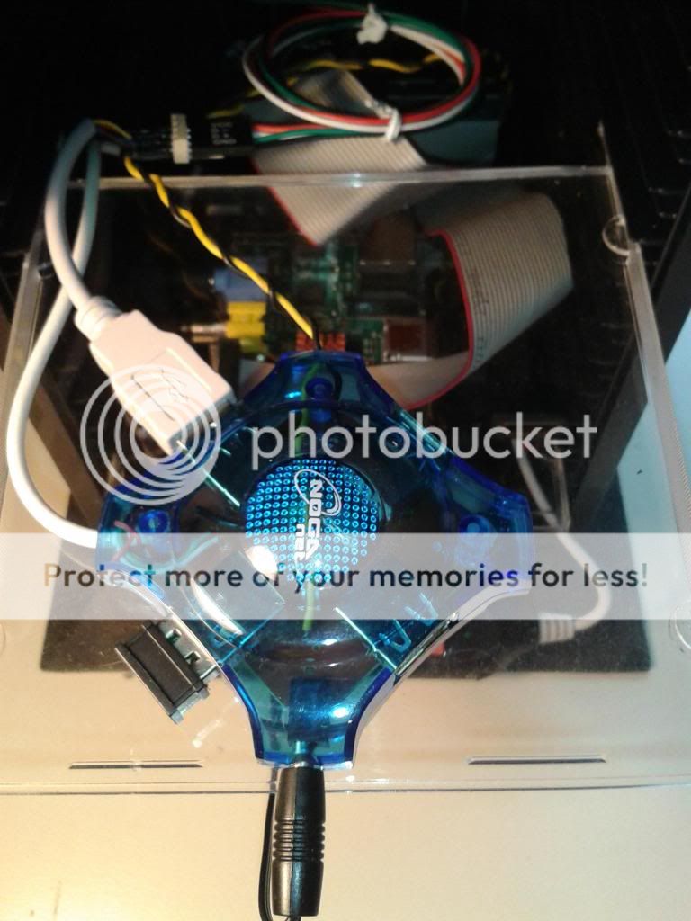

Agrego también algunas fotos del montaje de los sensores DB18S20 y un video del display mostrando la temperatura de disco y demás al iniciar (click para ampliar):
