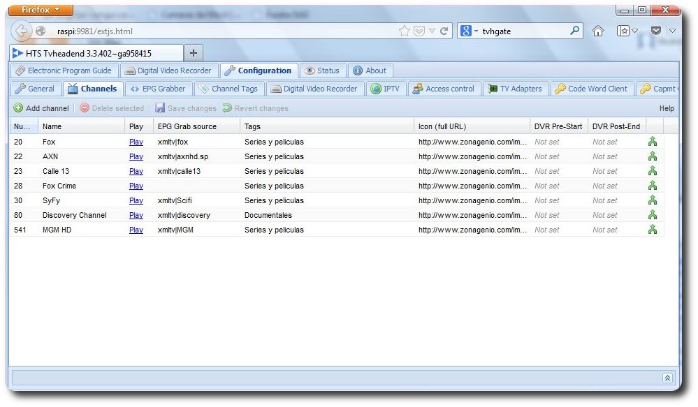

La siguiente imagen muestra la pantalla de configuración de los canales IP, en este caso se han definido unos cuantos canales.
