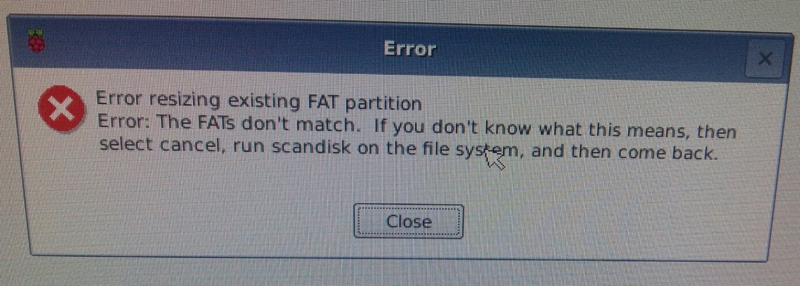

Hola, m problema es que al intentar instalar noobs en mi sd, previamente formateada, me da este error:
He intentado formateando con distintos programas, eliminando y creando particiones, probando diferentes versiones de noobs y no encuentro solución, a alguien le ha pasado y sabe como solucionarlo?
Gracias.

Quiza sea un problema de la memoria SD, podrias probar con otra tarjeta.

Raspberrypi.org recomienda formatear la tarjeta SD con el programa SD Card Formatter:
https://www.raspberrypi.org/learning/so ... uickstart/
https://www.sdcard.org/downloads/formatter_4/index.html
Si, a pesar de todo, continúan los problemas, intenta usar la opción "size adjustment on" del mencionado programa.

Hola, me paso lo mismo, lo que tienes que hacer es formatear denuevo tu sd y instalarle noobs, te dejo este tema donde explican como se hace http://www.mnp.cl/post/instalar-noobs-sd-raspberry-pi.
