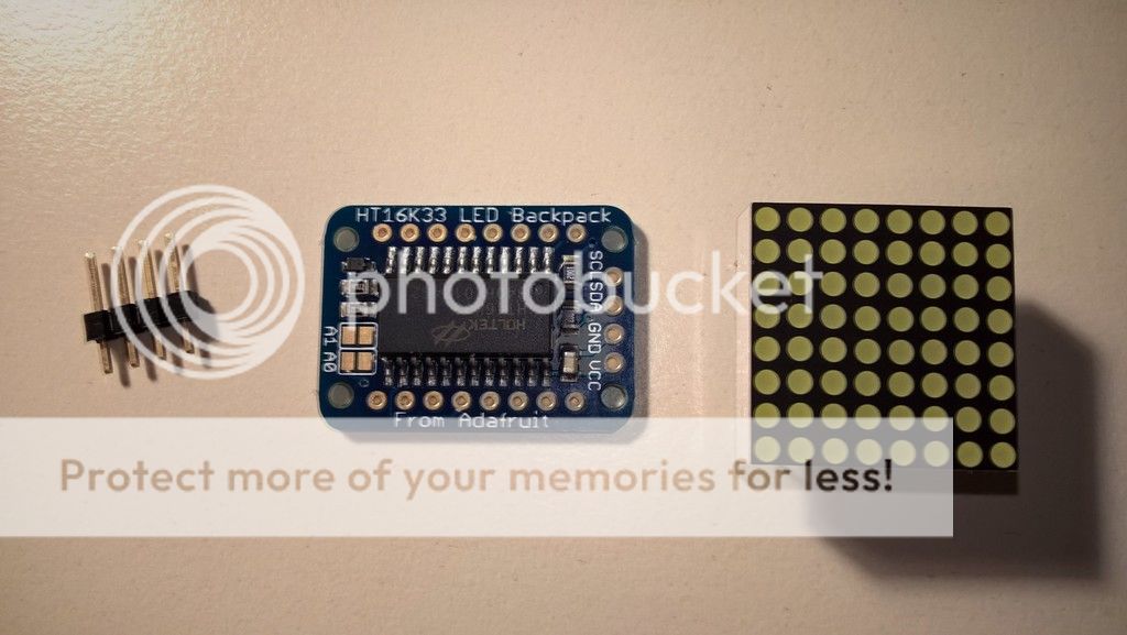

Ir a "Actualización con Matriz de Leds y Backpack" : viewtopic.php?p=884329#p884329

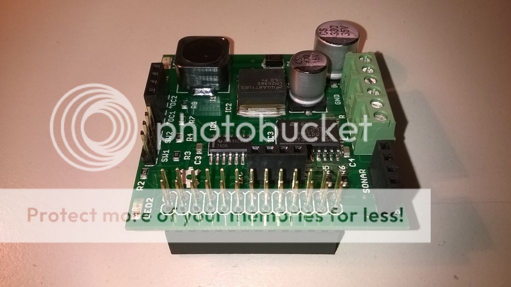

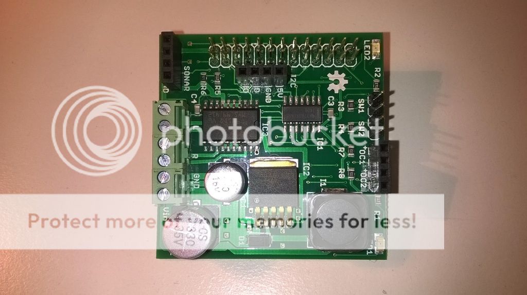

Se trata de esta placa (hacer click en las imágenes para ampliar):
Aunque se podría reclamar que la placa es un hat que ocupa todos los pines GPIO, por suerte RPI2 tiene pines extra que iban a quedar disponibles para conectar mas cosas, ya que Raspirobot fue originalmente diseñada para las Raspberry Pi de 26 pines. Además esta era version 2 que incluía varias mejoras respecto de la primera version.

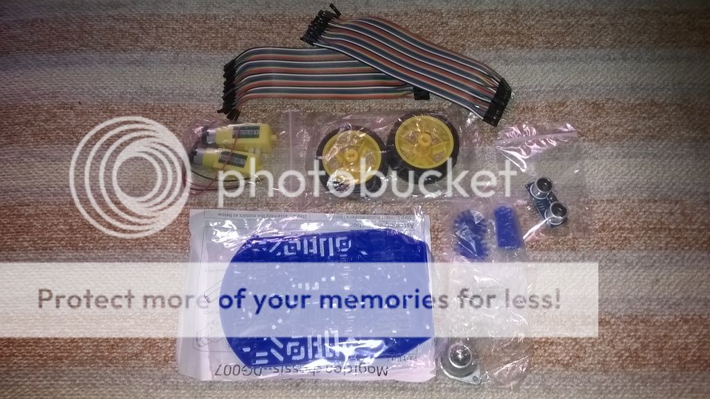

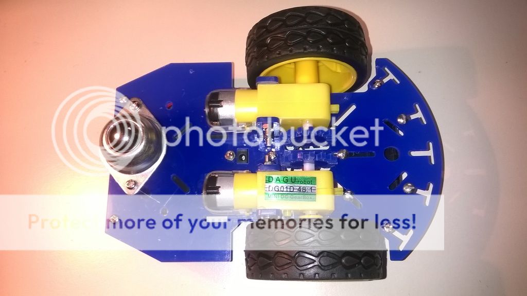

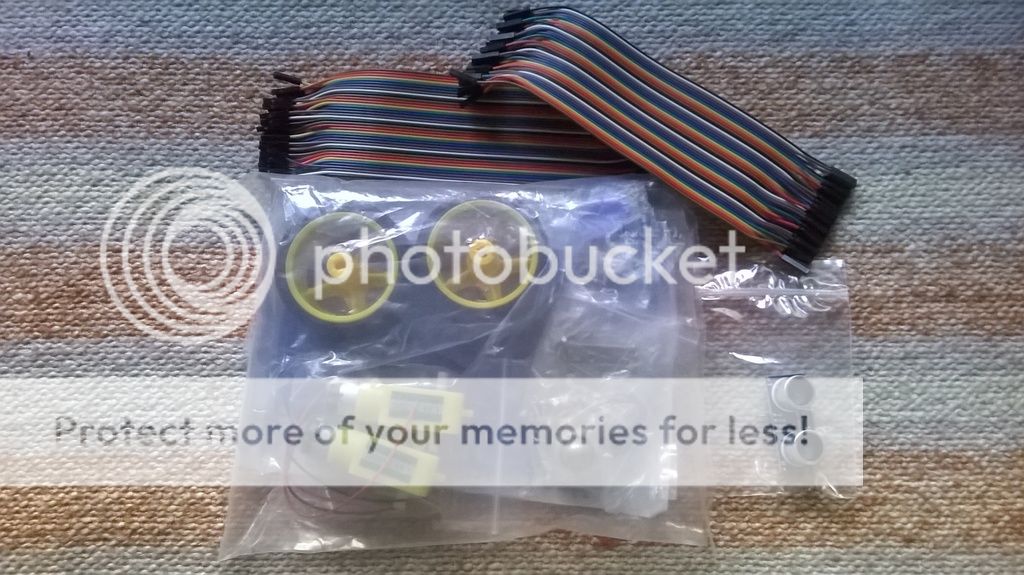

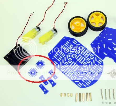

Faltaba ahora una carrocería con los motores y sus ruedas, así que conseguí un kit de los mas comunes que se llama Dagu Magician Chassis, que es muy conocido por la facilidad que ofrece para el montaje de cualquier tipo de rover:
http://www.dagurobot.com/goods.php?id=53
Por suerte también lo conseguí localmente, junto con unos cables de conexión macho-hembra y hembra-hembra. De los proyectos anteriores me habían sobrado los de conexión macho-macho.
Cabe aclarar que por su precio obviamente solo incluye lo básico que son dos motores DC comunes con caja reductora de plástico, dos ruedas plásticas con cubiertas de goma y una ruedita metálica de apoyo y guía (castor). También tiene un portapilas con capacidad para 4, lo que presupone pensado para controladores que no requieren mucho voltaje, como podría ser por ejemplo una placa Arduino.
Nacia asi el proyecto "Norman", no es ninguna sigla, le puse ese nombre porque cuando empece estaba viendo la serie Bates Motel, por lo que lo nombré en honor a Norman Bates el protagonista, pero no es que sea un robot psicópata, jaja... :twisted:

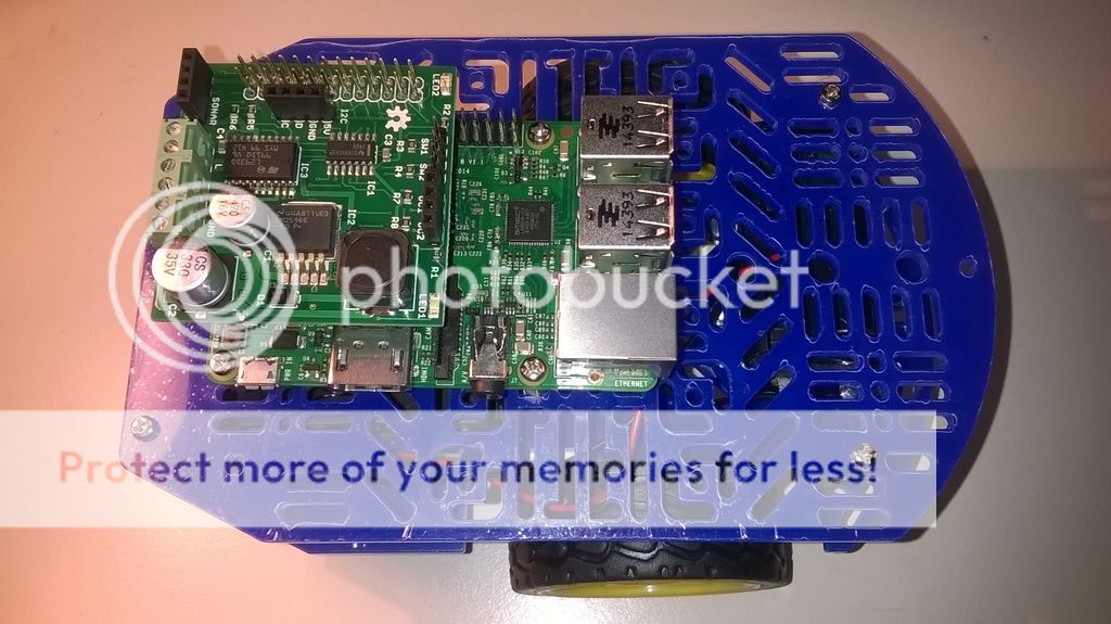

Siguiendo las instrucciones de la pagina de Raspirobot comencé la aventura del ensamblaje.
Raspirobot demandaba un poco mas de voltaje ya que se encarga además de los motores, también de alimentar la propia RPI2.
Así que lo que hice fue agregar un segundo portapilas en serie para sumar mas voltios a la entrada.

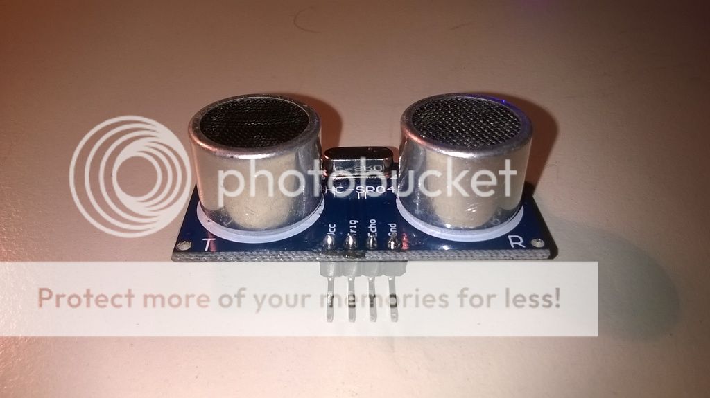

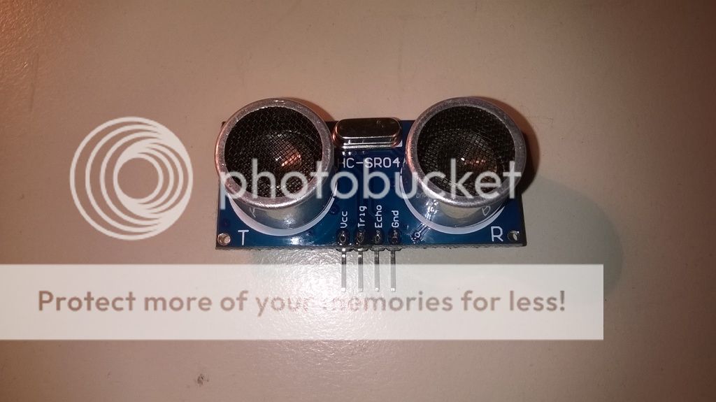

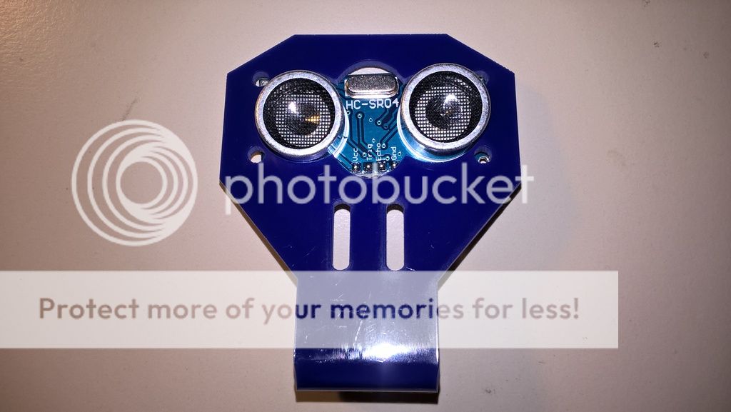

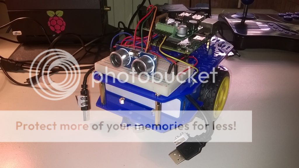

También tome la oportunidad de agregar un sensor ultrasónico HC-SR04, uno de los mas comunes, ya que tiene para conectarlo directamente.

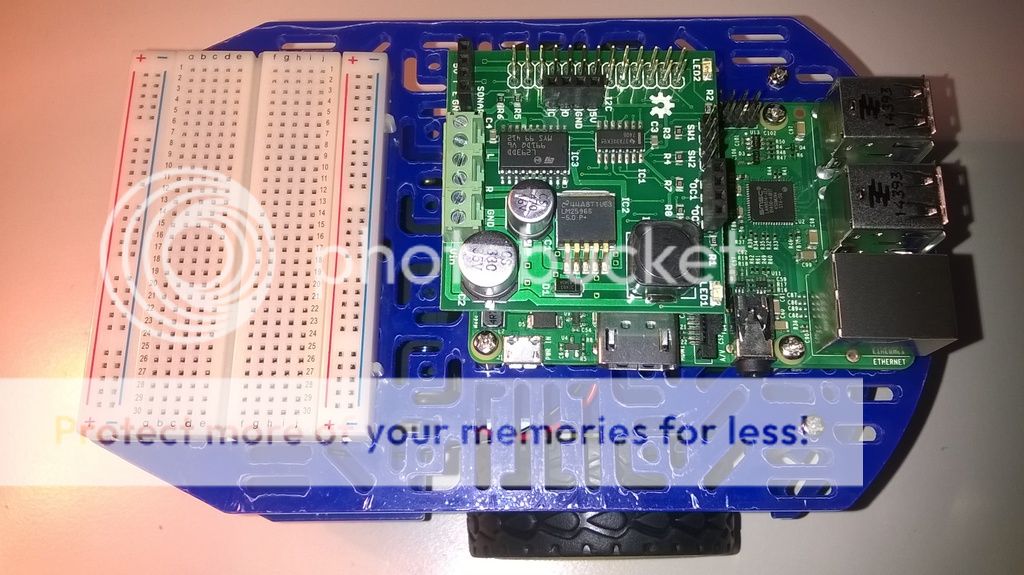

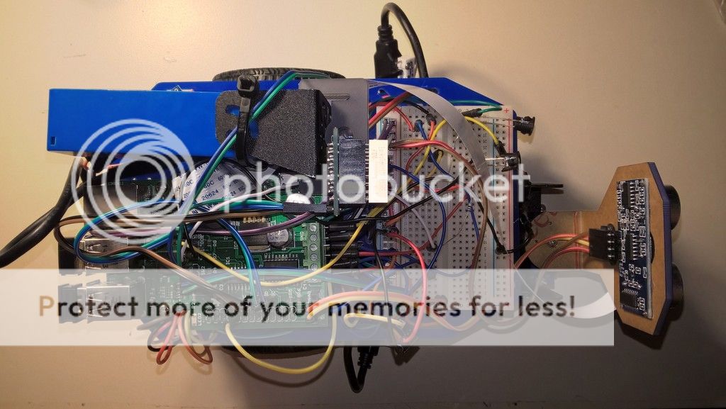

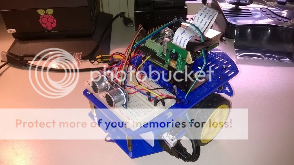

Una vez montada la Raspirobot sobre RPI era cuestión de adosarlas al chasis con los separadores:
Otra cosa a agregar seria un pequeño protoboard para usarlo como puente de conexiones entre componentes por la longitud de los cables, que simplemente estaría pegado con el pegamento que tiene debajo:
Luego conectar los cables para los puentes de conexión agregar las pilas:
Finalmente agregar el HC-SR04 al montaje:

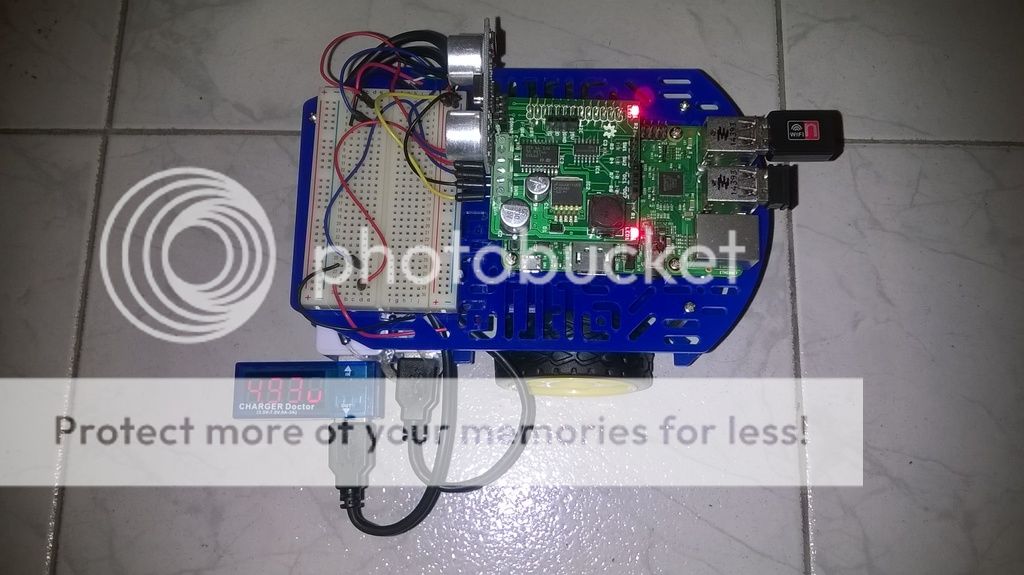

Lógicamente al empezar a utilizar un poco mas en profundidad el robot empezaron a surgir los inconvenientes.
Uno de los primeros que se presento fue el de la alimentación. Lamentablemente al comienzo utilice pilas alcalinas pero no recargables, por lo que luego de solo algunas horas de uso terminaron agotándose.
La primera alternativa entonces era comprar pilas recargables. Pero también me di con otro problema, que era por la disposición de los portapilas se hacia difícil cambiar o recargar las pilas a voluntad, ya que al estar en el medio para poder remover las pilas se hacia muy difícil, había que quitar la parte superior para poder acceder a las pilas, desatornillándola cada vez.

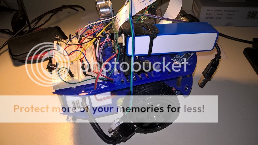

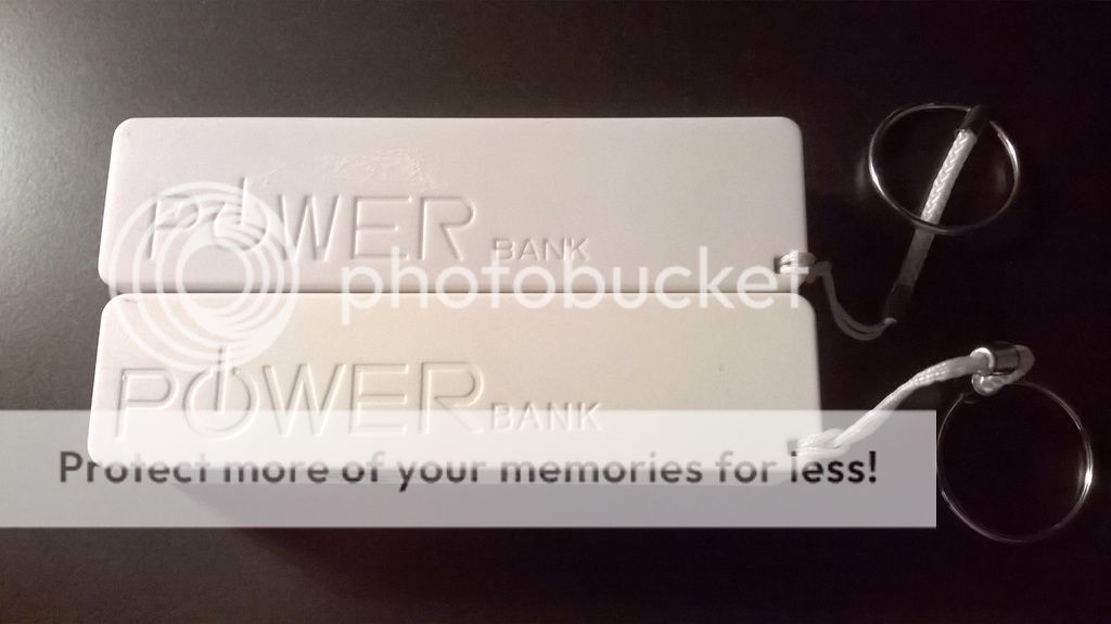

Así que se me ocurrió utilizar un par de Cargadores USB baratos de celulares (de 2600 mAh, no muy creible...) puestos en serie como la conexión de los portapilas cuyo acceso para recargar seria por la parte posterior o a los costados.
De esta forma deberían sumarse los voltajes y tener alrededor de 10V en la entrada. La única limitación seria la corriente que no se sumaria sino que se mantendría en el limite que supuestamente era de 1A.
Para unirlos debía poner un par de cables USB enlazados en un extremo donde quedarían los terminales positivo y negativo (la parte de datos del cable no me haría falta) y conectarlos a uno de los rail del protoboard para tomar alimentación desde allí.

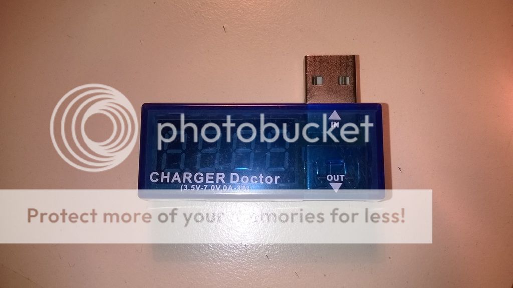

Y para poder medir el voltaje y corriente en funcionamiento se me ocurrio utilizar un dispositivo que tenia llamado "USB Charger Doctor" que sirve como tester justamente de los puertos USB:
Por suerte las pruebas salieron bien, como se puede ver en este video (hacer click para reproducir):
Una cuestión a considerar es que si el cable USB viene mallado, NO hay que unir esos extremos porque puede provocar un cortocircuito por la diferencia de voltaje que se forma.
Solamente unir el rojo de un cable con el negro del siguiente y usar los extremos libres rojo y negro para alimentación de Raspiboard y los cables blanco y verde tampoco unirlos ni usarlos.

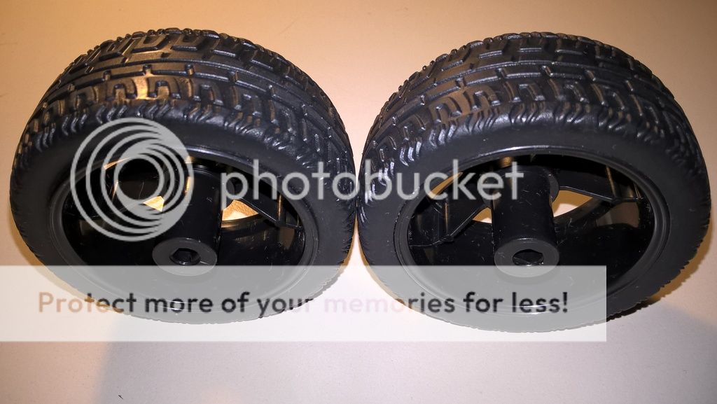

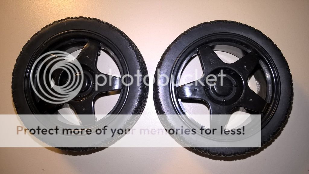

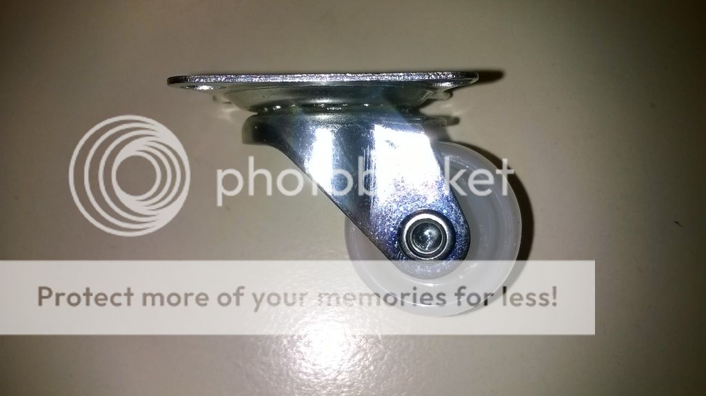

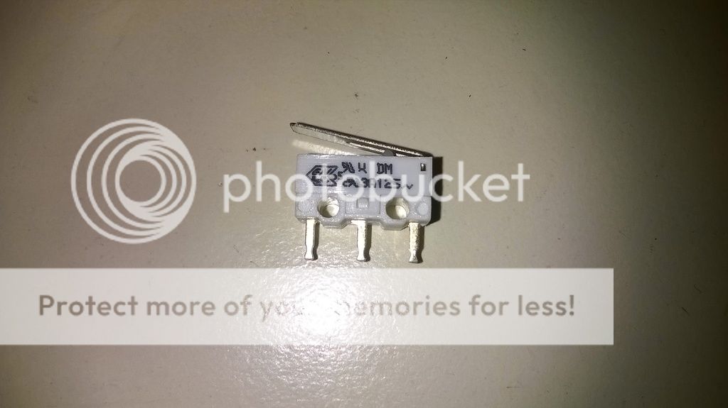

Otra cuestión que se agregó es que la rueda direccional no funcionaba muy bien, provocaba bastante fricción y ruido y que el robot no se deslizara tan bien.
Así que decidí comprar otra rueda direccional pero como la de los carritos de supermercado, que se pudiera desplazar mas suavemente y no provocara mal funcionamiento, tal como había visto en la misma pagina de Raspirobot:

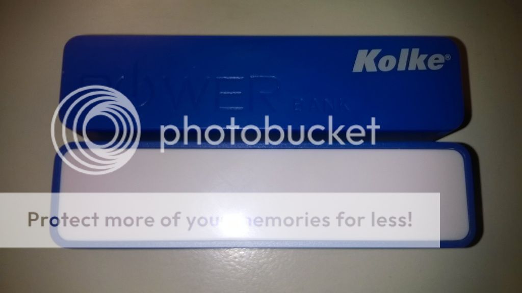

Conseguí además y pensando que podia llegar a necesitar mas adelante otros cargadores, un par de color azul que harían juego con el chasis. Los puse entonces en la parte posterior, emulando quizá un par de propulsores...

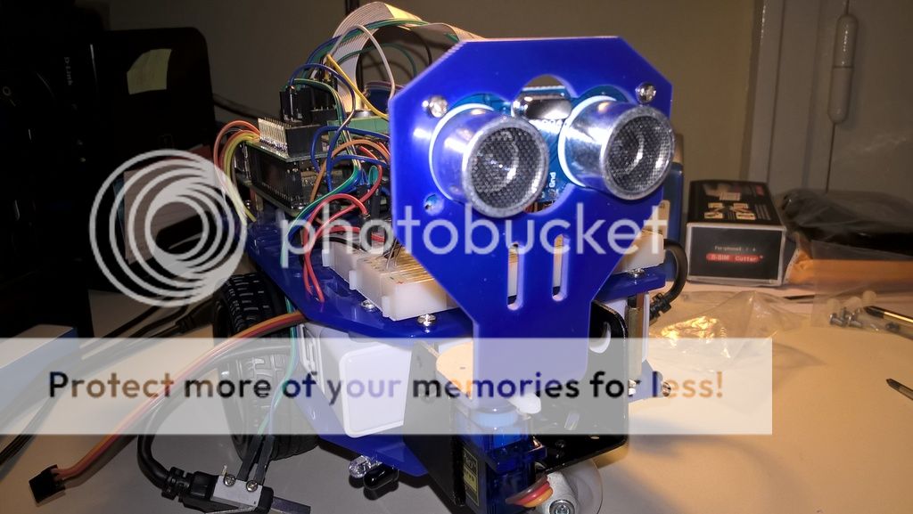

Pero la idea no fue tan bien ya que al tener mas peso en la parte posterior, al arrancar se elevaba haciendo un "willy", así que volví a la idea original de ponerlos adelante aunque sobresaliendo los conectores USB, lo que provocaba otro problema al pasar por lugares reducidos porque chocaban e incluso a veces se desconectaban...
Nueva idea: agregar un par de detectores para que si los USB llegaban a chocar, el robot girara hacia el lado contrario y siguiera. Para eso usaría unos microswitch, también como el que figura en la foto de la pagina de Raspirobot, pero atornillados a los conectores USB y conectados al los terminales SW1 y SW2 de la placa:
Con un par de funciones "if" agregadas al programa "rover_avoiding.py" bastaría para la detección y movimiento, las variables "reverse time" y "motor_speed" se deberían definir previamente, ajustando los valores para que el giro no sea muy brusco:

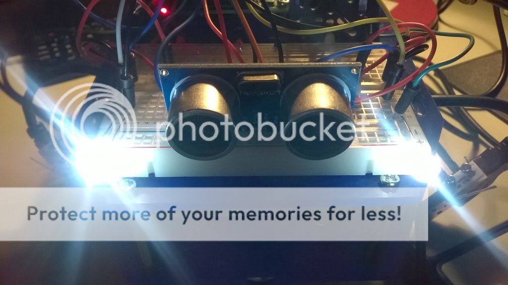

Y ya que estaba se me ocurrio bajar el HC-SR04 y conectarlo con extensiones de cable al protoboard para acercarlo mas al frente y probarlo en una ubicación mas centrado:

8- Cinta aisladora para aislar los contactos del cable USB (puede ser espagueti termocontraíble)
9- Aisladores de goma (4) para evitar el roce o movimiento de los cargadores (opcional, se pueden usar bridas para ajustarlos)
10- Separadores de motherboard (4) para encastrarlos por dentro del chasis y sostener mejor el cable USB (opcional, se pueden usar bridas)
Nota: los cargadores USB se podrían reemplazar por una batería LiPo de 7.2V como minimo, tal como se menciona en la pagina de Raspirobot, pero son mas caras y necesitan un cargador especial.
Cantidad de errores cometidos: 3
- Utilizar pilas, lo que no da mucho tiempo de autonomía y encima de las comunes pensando que iban a durar mas.
- No aislar bien las conexiones, en un momento toqué sin querer un borde del mallado del cable USB y provoque un cortocircuito, aunque sin consecuencias permanentes.
- No estañar los terminales sueltos y al colocarlos en el protoboard no hacían buen contacto provocando desconexión de los motores.

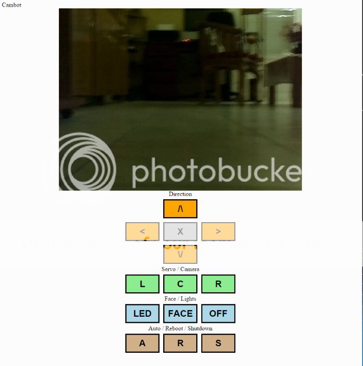

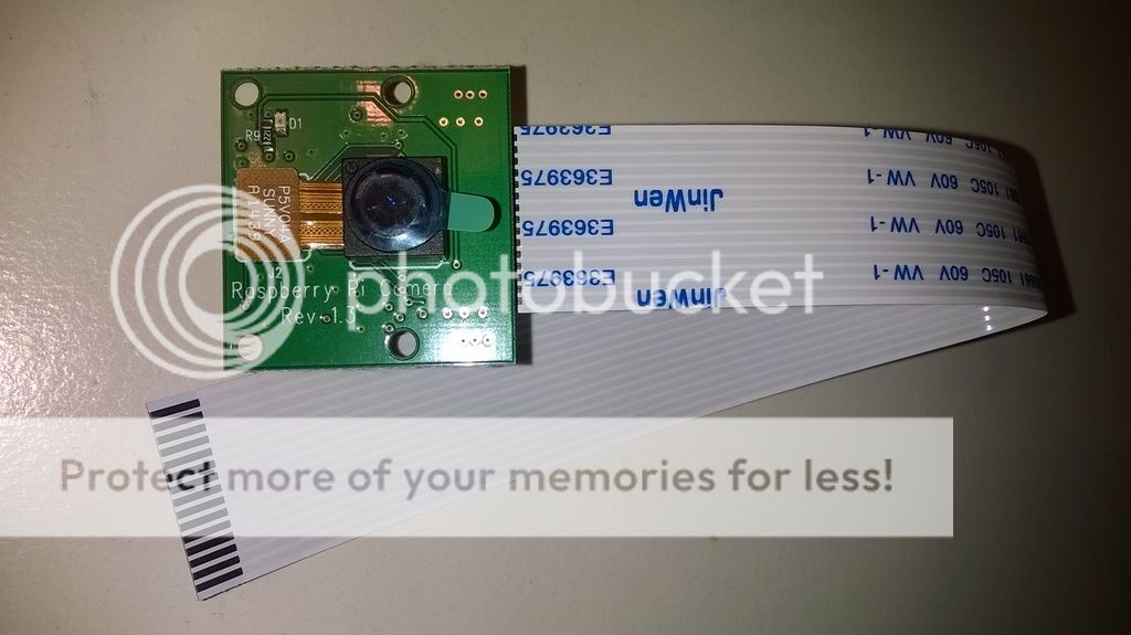

Actualización con Camera Module (Raspicam) e Interfaz Web:
Habiendo probado algo de autonomía y un control básico, me pareció buena idea extender el alcance del control agregando una cámara para poder navegar incluso a distancia.
Eso presentaba entonces dos problemas: que cámara debería usar y como conectarme para manejar el robot remotamente.
Había visto varios proyectos que hablaban al respecto y que eran muy interesantes:
https://translate.google.com.ar/transla ... &sandbox=1
https://www.youtube.com/watch?v=ueci6U2N4ec
http://trouch.com/2013/03/04/webiopi-in ... -tutorial/
http://translate.google.com/translate?h ... pibot-b%2F
http://diyhacking.com/raspberry-pi-webcam-robot/
http://ianrenton.com/hardware/raspberry-tank/
http://timcorrigan.com/raspberry-pi-tra ... #more-1492
El primero y el ultimo eran de los que mas se aproximaban a lo que buscaba porque utilizan Raspirobot.

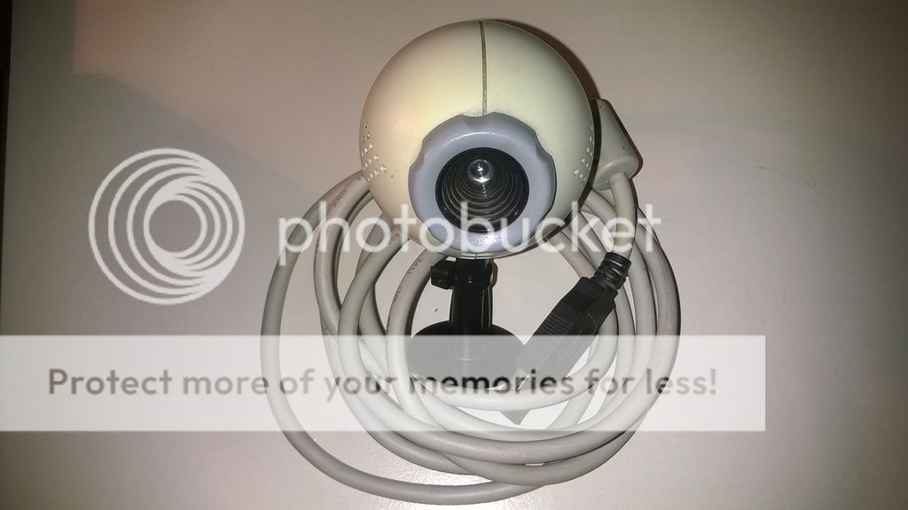

Así que los tome con la idea de utilizar una vieja webcam Logitech Quickcam que tenia, aunque había perdido la base le haría un soporte improvisado con un tubito de los que se usan para pasar cables por la pared:
Por desgracia ese modelo no esta plenamente soportado por Raspberry, de hecho las fotos que sacaba con raspistill (https://www.raspberrypi.org/documentati ... pistill.md) eran un desastre, si es que llegaba a tomarlas. Y ni hablar de obtener video...:

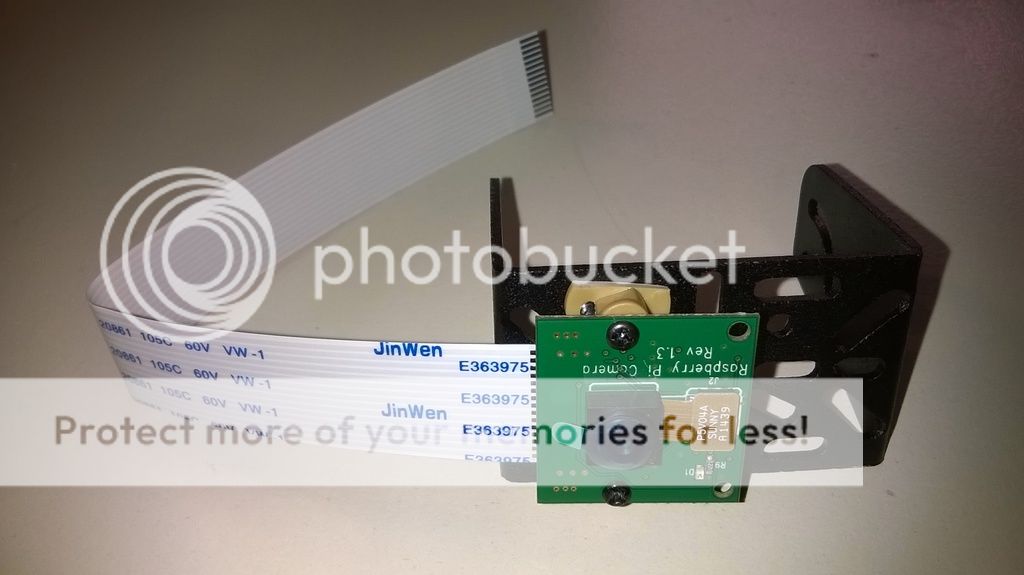

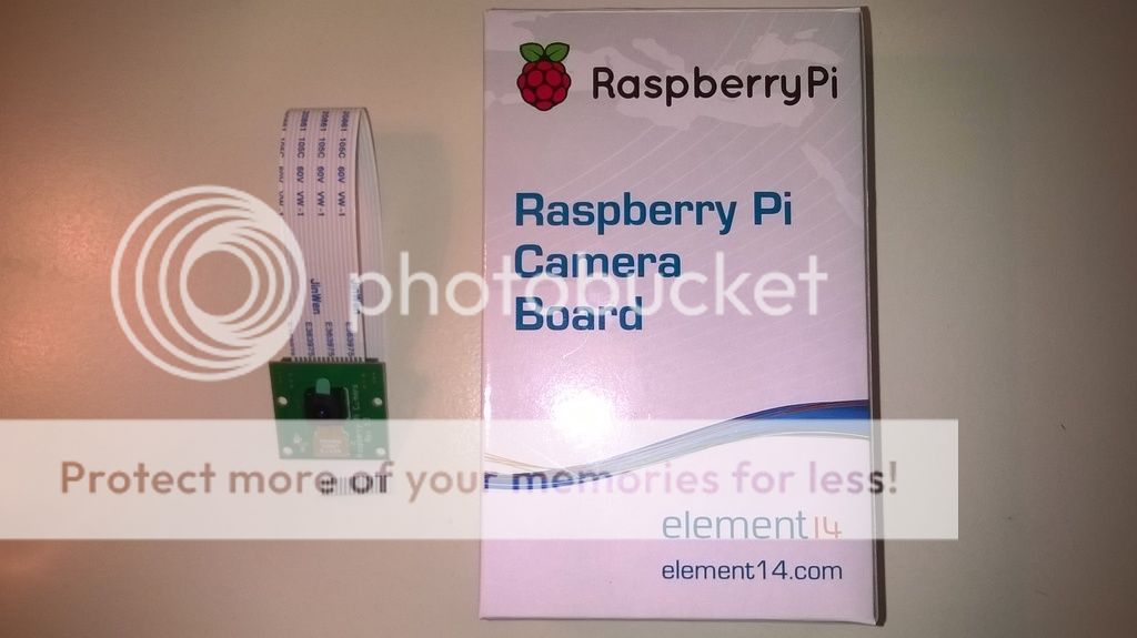

Así que viendo las opciones y teniendo en cuenta la versatilidad que ofrecería decidi que mejor iria por la Raspicam en vez de una Webcam HD o semejante que además del peso agregado y la dificultad de enrollar el cable USB, me iba a costar similar.
Siempre considere algo superfluo lo de la cámara porque no me dedico a la fotografía, pero en este caso iba a valer la pena.
La presentación del equipo es muy buena, haciendo juego perfectamente con la línea Raspberry Pi:
Ahora quedaba como agregarla al conjunto, lo mejor que pude improvisar fue tomar una de las partes de un kit Dagu Pan Tilt y usarlo como soporte, ya que por el tamaño y disposición de los componentes ya no me que daba mucho lugar para montarlo entero, además de tenerlo incompleto y no contar con los servos en ese momento:
Tome un par de separadores de plástico de los que se usan para motherboards de PC, los recorte un poco para adaptarlos y los use para sujetar con tornillos la cámara sobre el soporte metálico:
Luego moviendo a un costado la RPI2 quedo algo de lugar para poner al lado el soporte en forma vertical.
Tampoco es que tenia mucha mas opciones ya que el cable plano que trae por defecto la cámara es muy corto, y para que pudiera llegar a conectarlo debía poner la cámara lo mas cerca posible de la RPI2:

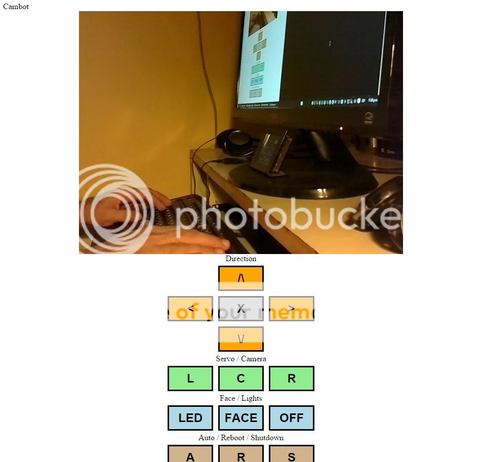

Respecto del software, lo mejor para transmitir una señal de video seria utilizar como se menciona en la mayoría de los links anteriores, mjpg-streamer pero en su version para Raspicam:
https://github.com/jacksonliam/mjpg-streamer
Como el cable era corto tuve que poner la cámara en forma "invertida", asi que había que agregar el parámetro "-rot 180" en la línea del programa para que quede del derecho. Tampoco le di mucha resolución ni fps para no consumir mucho ancho de banda:
LD_LIBRARY_PATH=/opt/mjpg-streamer/ /opt/mjpg-streamer/mjpg_streamer -i "input_raspicam.so -fps 10 -q 80 -x 640 -y 480 -rot 180" -o "output_http.so -p 8080 -w /opt/mjpg-streamer/www"
Respecto de como controlar a distancia el robot, lo mejor que se ajustaba era Webiopi (http://webiopi.trouch.com/) que es una interfaz web que trabaja con Python.
En el enlace de Tim Corrigan que puse al comienzo, estaba el código que adaptaba los comandos de la librería de Raspirobot con Webiopi, así como también la interfaz en html para manejarlos desde el programa que llamé "cambot.py".
Con un par de modificaciones para poder controlar la velocidad y que se enciendan los leds en forma acorde con el movimiento quedo algo asi:

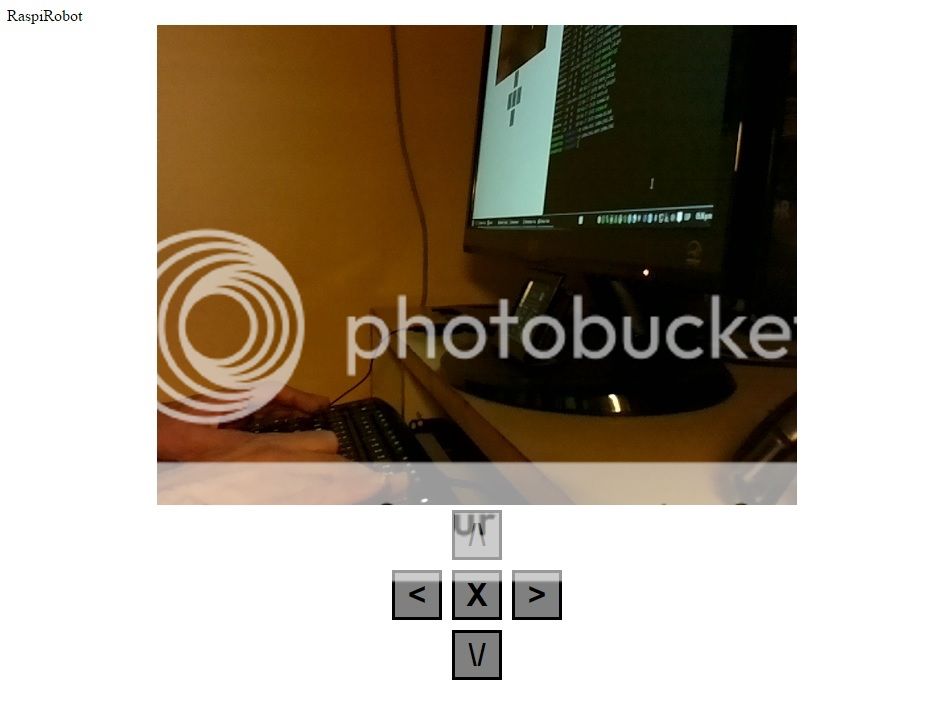

La diferencia entre la velocidad de los motores se debe a que no funcionan igual, y la corrección se debe hacer en este caso en forma manual, de lo contrario se inclina siempre hacia algún lado. El calibrado por lo tanto es de acuerdo a prueba y error...
También modifique el archivo "index.html" dejando solo el recuadro con el video y debajo las controles de dirección.
Como nota aclaratoria, solo funciono correctamente en el browser Chrome (hacer click para ampliar):

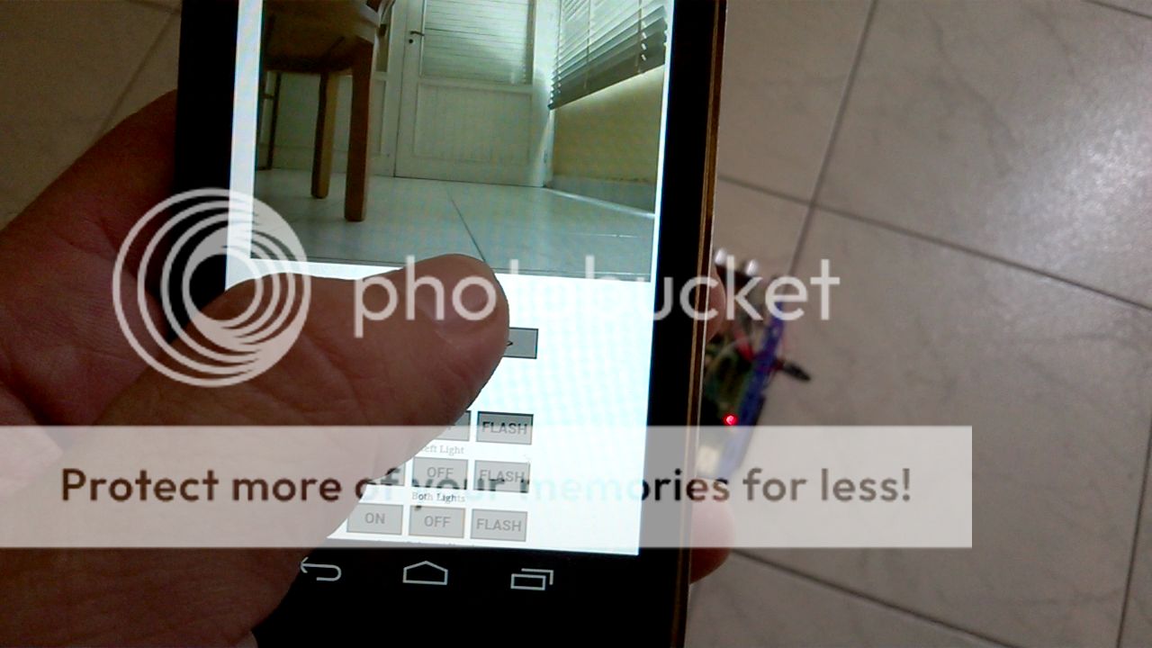

También había que modificar "index.html" para agregar los botones correspondientes y los agrande un poco para fueran mas fáciles de acceder desde la pantalla de un celular, que debería estar conectado por Wifi a la red. El celular tiene que funcionar con Android para que se pueda usar Chrome y poder acceder a la pagina web del robot.
Pero por desgracia el modo automático aunque funciona se superpone con el programa "cambot.py" que esta corriendo y lo que hace es que funcione mas lento el movimiento del robot, pero no lo considero error sino una limitación del programa porque no pueden anularse el uno al otro.
La interfaz resultante seria esta (hacer click para ampliar):

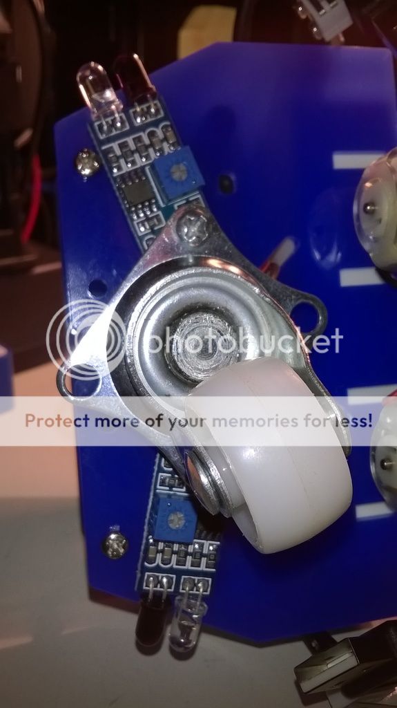

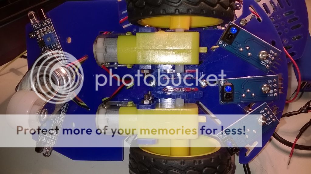

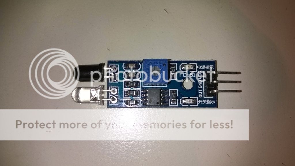

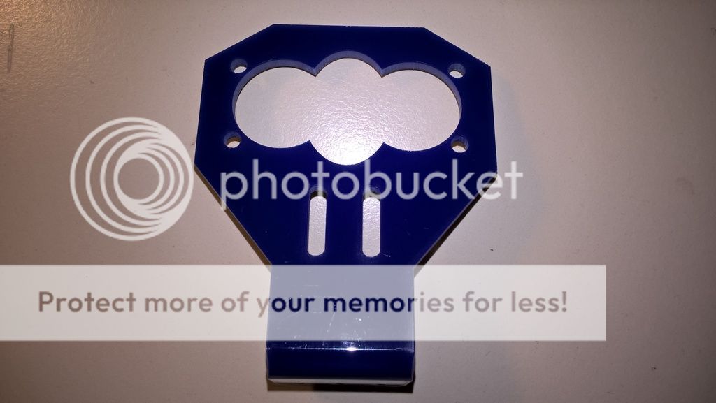

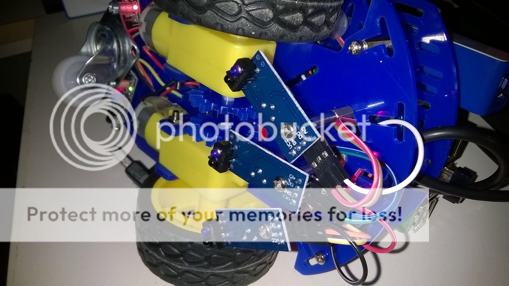

Para seguir complicando las cosas, también agregué un par de sensores infrarrojos de obstáculos, lo que permitiría detectar objetos a cierta distancia según la calibración que se hiciera en los sensores con el potenciómetro incorporado.
Estos sensores debía colocarlos al frente pero apuntando hacia los costados a 45 grados aproximadamente, para tener una vision en diagonal que no podia abarcar con el sensor ultrasónico y aprovechando los soportes de la rueda direccional.
Como esperaba continuar agregando sensores y me imaginaba que iba a sobrecargar los cargadores, me vi forzado a agregar un cargador extra de los que tenia, o mejor dicho cambie el orden y puse los blancos para la alimentación principal (porque eran de mejor calidad y duraban mas tiempo) y uno de las azules sujeto al soporte de la cámara con una brida.
De esta forma no solo quedaba estéticamente bien, sino que además me permitiría intercambiar cargadores cuando se agotara el que estaba en funcionamiento:
Image Image Image
Para conectar el Cargador USB hacia falta otro cable USB, pero solamente un extremo, dejar libres solamente los terminales rojo y negro y conectarlos a otro de los rail del protoboard, y por supuesto aislar el resto de terminales y mallado.
Y aunque los sensores de obstáculos tienen una salida de 5V, medi la entrada de voltaje en los puertos GPIO y allí se detectaban unos 3.6V, por suerte dentro de los limites de tolerancia de GPIO...

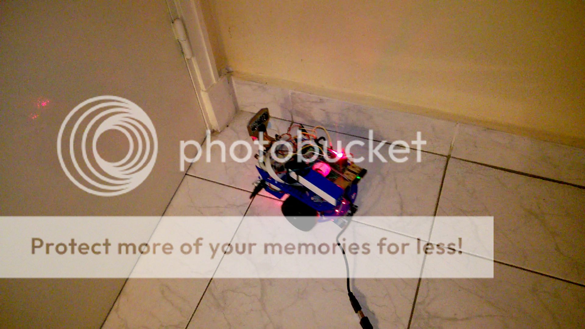

Aquí un par de fotos con las luces apagadas y luego encendidas antes de comenzar la diversion a pleno:
Y estos videos mostrando tanto el funcionamiento de las luces, la interfaz Web mejorada desde celular y como robot automata evitando chocar con los objetos de alrededor.
Por fin "Norman" ya estaba mejor encaminado :lol: ...:

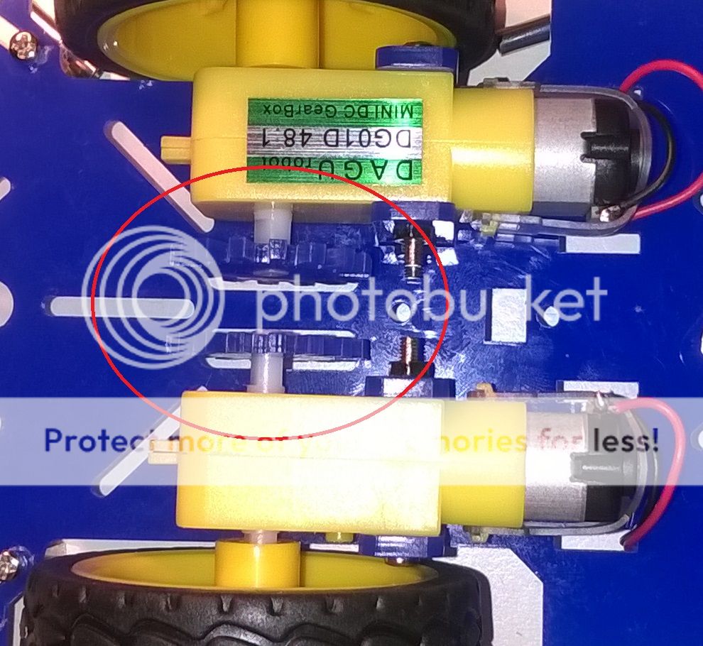

Como mencioné anteriormente, existe una diferencia inherente en los motores DC que provoca que el robot no vaya completamente derecho en todo momento, sino que se va inclinando ligeramente hacia un lado. Eso se ve influido además por varios factores, como la distribución del peso en el chasis, la fricción que ofrece la superficie donde se desplaza, la posición que adopta la rueda direccional al moverse, pelusas y pelos que se pueden ir acumulando en los ejes, etc...
Cabe aclarar que esta diferencia puede llegar a ser minima o incluso imperceptible, quizá no haga falta hacer nada, o puede ser bastante notoria.
En principio la forma mas sencilla de solucionarlo seria haciendo una calibración manual de la velocidad de los motores, utilizando lo que se conoce como PWM (pulse-width modulation, modulación por ancho de pulsos) que en definitiva la placa Raspirobot V2 soporta y que se expresa en la librería que utiliza como una fracción de la velocidad máxima que es 1 (uno).
Así cada motor puede tener una velocidad distinta como podría ser por ejemplo 0.7 y 0.75, indicando que el motor derecho necesita ir un poco mas rápido que el izquierdo para compensar esa falta de impulso que necesita para mantenerse derecho.
Pero esta corrección manual no es muy precisa ya que además de ser resultado del método de "prueba y error", solo funcionaria bajo ciertas circunstancias, las cuales al cambiar un poco requerirían una nueva calibración.
Para hacer una corrección automática es que se utilizan entonces lo que se conoce como "encoders", que son unos sensores que se colocan en las ruedas para medir la velocidad, e incluso se pueden llegar a utilizar para determinar posición y ángulo de giro. Teóricamente monitoreando estos sensores se podría entonces ir determinando la diferencia de velocidad entre cada motor y de ser necesario aplicar una corrección para solucionarlo.
En las fotos de la pagina de Raspirobot había visto estos encoders (son las pequeñas rueditas (2) con muchos agujeritos) en el kit que venden. Sobre esas rueditas se colocarían entonces los sensores ópticos de horquilla, que también son infrarrojos y lo que hacen es leer cuando pasa el haz a través de los agujeritos para ir contándolos, algo así:
http://www.pridopia.co.uk/pi-motor-encoder.html
Image Image

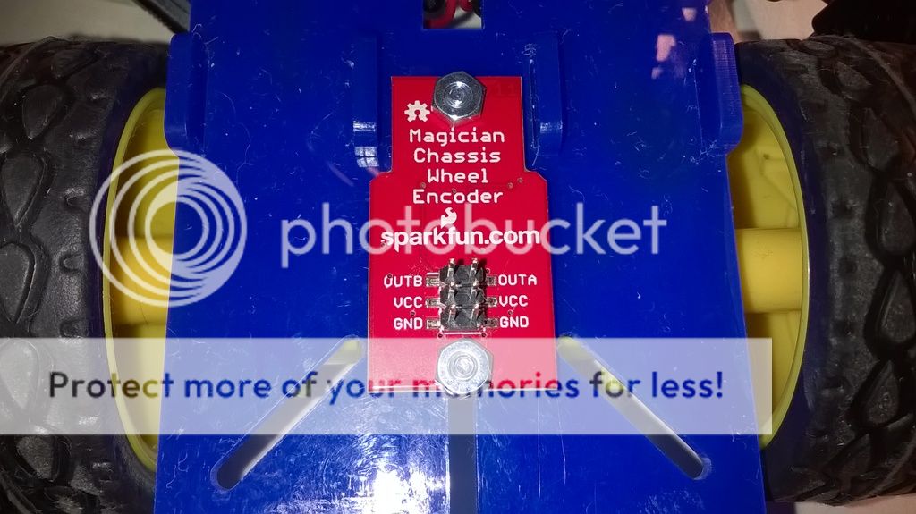

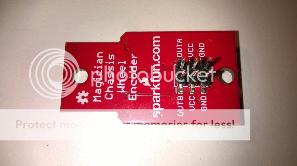

Pero en el kit Dagu Magician Chassis esas rueditas no venían, sino unos engranajes o sprockets (piñones) que cumplirían la misma función de encoders (algo que descubrí aquí: http://forum.dawnrobotics.co.uk/viewtop ... f=5&t=1269) pero utilizando una placa especialmente diseñada para leerlos llamada "Magician Chassis Wheel Encoder" de Sparkfun que aparentemente viene en su producto Redbot:
https://www.sparkfun.com/products/12617
https://learn.sparkfun.com/tutorials/re ... el-encoder
https://forum.sparkfun.com/viewtopic.php?f=14&t=39951
Image Image
Cuando conseguí este modulo (por fortuna en forma local), procedí a conectarla sobre el chasis en el espacio que tenia destinado y siguiendo las indicaciones de la serigrafía, VCC y GROUND a la alimentación y OUTA y OUTB a un par de pines GPIO para usarlos como entrada de datos, de forma tal que quedara montado así en el espacio destinado:
Por desgracia al intentar leer esos datos con el programa "WheelEncoder.py" que baje del enlace de la pagina pridopia.co.uk que puse anteriormente, vi que no eran para nada precisos ni confiables, quizá por la forma en que hace la lectura que es determinando el rebote de la señal infrarroja a través de los dientes de los engranajes, o por el color de los engranajes (azul en vez de rojo) nunca contaba la cantidad de vueltas como se suponía, así que no iba a poder usar los encoders para hacer andar siempre derecho el robot...
Pero por suerte no estaba todo perdido. Aun había algo para lo cual estos "pseudo" encoders si podían funcionar.
Y es que tal vez no servían para leer datos con precision, pero al menos si leían datos todo el tiempo, aunque fueran dispares o erróneos, al menos si marcaban cantidades de vueltas, sean verdaderas o no.
Eso quería decir que al menos podia determinar si el vehículo estaba en movimiento o no, y en caso que no lo estuviera hacer algo al respecto.
Tomando entonces como base "WheelEncoder.py" y haciéndole modificaciones logré agregarlo a "rover_avoiding.py" para que si el robot se veía detenido por el motivo que fuera, como por ejemplo un choque frontal con un objeto no detectado , es decir, cualquiera de las ruedas deje de girar, entonces retroceda y gire hacia algún costado para continuar y de esa manera dejar de preocuparme que se quede trabado en ningún lado:

Quizá no fue la utilización mas inteligente de los encoders, ni la mas elegante, pero si considero que fue la mas ingeniosa, ya que he visto en YouTube numerosos casos de robots que al chocar y no poder seguir avanzando, el usuario tiene que acercarse hasta donde está y reubicarlo manualmente para que siga su camino. Si el rover estuviera muy alejado habría que ir hasta el sitio y arreglarlo, y que pasaría entonces si ese sitio fuera otro planeta, como Marte por ejemplo ;) (soñar no cuesta nada).
Lista de materiales para esta parte:
1- Placa módulo "Magician Chassis Wheel Encoder" (También conocida como "SparkFun RedBot Sensor - Wheel Encoder")
2- Tornillos (2) y tuercas (2) (Ya vienen incluidos con el módulo)
Nota: Se podrían utilizar sensores ópticos de horquilla, para el caso de chasis con encoders incorporados.
Cantidad de errores cometidos: 2
1- Comprar un modulo que ya había leído en el link de dawnrobotics.co.uk que puse mas arriba no era muy bueno, pero hice caso omiso:
in reality they don't work very well. Firstly, the hardware seems to be a bit tempermental and misses ticks
2- Pedir ayuda en la pagina de Monkmakes (http://www.monkmakes.com/rrbv2), ya que la respuesta no solo no me aporto nada nuevo, sino que además Simon tardó casi 2 meses en responder:
As far as the code goes, to move forward straight, you will need to count pulses from both sides and if on count starts to get bigger than the other, reduce the speed of the motor that’s going too fast.

Estos "line follower sensor" (tcrt5000) funcionan de la misma manera que los de obstáculos, incluso tienen potenciómetro para regular la sensibilidad, pero están diseñados para ser colocados apuntando hacia el piso y poder diferenciar entre color blanco y negro y enviar así una señal distinta para cada uno. Utilizando estas señales (1 ó 0), se podría ir guiando al robot para que se mantenga siempre en curso siguiendo una línea o camino dibujado.
Image Image
Tenia varios links al respecto e intentaría adaptar algo a mi diseño y usando la librería de Raspirobot:
viewtopic.php?p=490834#
viewtopic.php?f=37&t=63760
https://github.com/ZacharyIgielman/pi2g ... ollower.py
viewtopic.php?f=37&t=66782&p=488948#p488948

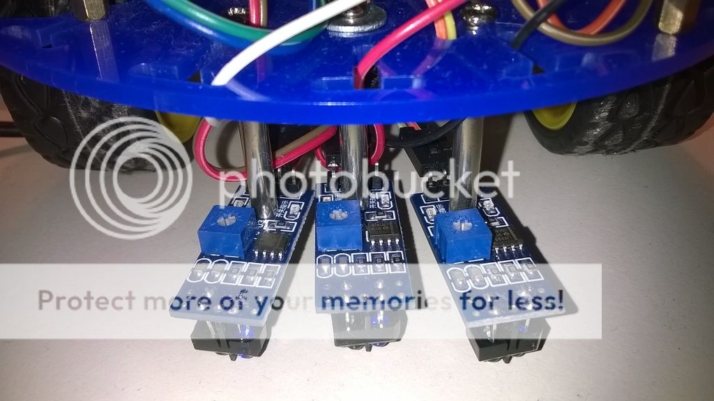

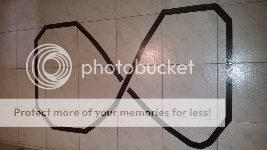

Empecé el montaje en la parte que encontré destinada para estos sensores, pero allí me di cuenta que a diferencia de los robots que había visto, en el mío los sensores quedaban en la parte trasera...
Y es que la placa Raspirobot estaba diseñada para llevar la rueda direccional adelante, pero el resto de los robots rover no...
Se necesitan solo dos sensores, uno izquierdo y otro derecho, para mantener el vehículo siguiendo la línea, pero además un tercer sensor en el medio para regresarlo a la pista si se salía de curso.
El problema es que los sensores iban a tener que guiar desde atrás, lo cual no sabia si iba a servir...
Otro inconveniente era el tipo de superficie usar para dibujar las líneas. Había visto que se podían imprimir en papel con impresora laser: http://robotsquare.com/2012/11/28/line-following/, pero lo mejor seria usar cinta aisladora negra, que por su composición serviría perfectamente para rebotar la señal infrarroja y además podría adaptarla para darle la forma que quisiera al circuito.
Para que tuviera suficiente superficie de detección lo mejor seria usar una cinta ancha del doble de lo normal, de 3.5 cm y por suerte el piso donde lo usaría es blanco.
Por supuesto esta primera aproximación con los sensores atrás no funcionó. Los sensores debían ir por delante para guiar el movimiento de los motores, de forma tal que cuando uno de los sensores detecta la línea, el motor del lado opuesto debe impulsar mas para corregir el rumbo y el del lado que detecta aminorar la marcha, así que no quedó otra que invertir los sensores apuntando hacia afuera y hacer que el robot vaya hacia el otro lado, pero de todas maneras no importaba tanto el sentido en que fuera, lo incomodo era tener que cambiar el orden de los cables cada vez que usara los sensores de línea...
Aunque en realidad quedaba mucho mejor así , aquí se ve la diferencia entre una orientación y la otra:
Image Image

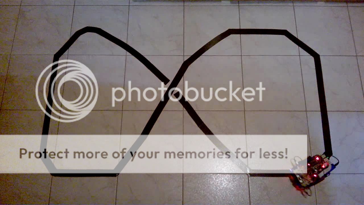

time.sleep(0.2)
De esta forma si funcionó, aquí pongo las de algunos circuitos que probé y un video del funcionamiento al final (hacer click para ver) donde activo el programa conectado por celular con SSH instalado en Android, pero también se ve un balanceo del vehículo que no me gustaba mucho porque podia alterar el rumbo:
Image Image

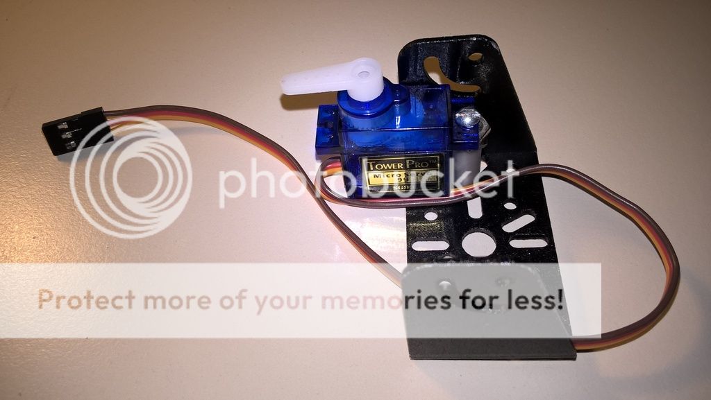

Después del fiasco con los encoders y sensores de línea, decidí seguir con otra cosa, y de todas maneras ya no había mucho lugar para mas sensores, tenia usados casi todos los pines...
El próximo paso era agregar un servomotor, aunque sea uno pequeño o "micro servo", que a diferencia de los motores eléctricos comunes, incluye un tercer pin controlador que sirve para manejarlo a voluntad indicándole con pulsos la posición a moverse asi también como la dirección. pero tiene un ángulo limitado de movimiento, que puede ir como máximo entre 0⁰ y 180⁰, aunque es mejor no forzarlo hasta ese punto.
Conseguí el micro servo mas común que hay, Tower Pro SG90 que pesa solo 9g y dependiendo del voltaje de funcionamiento puede ejercer bastante fuerza: http://www.servodatabase.com/servo/towerpro/sg90
Y para probarlo un tester de servomotores que tiene 3 modos de funcionamiento, uno automatico, uno manual con potenciómetro y uno para centrarlo.
Image Image
También conseguí un soporte para el sensor ultrasónico HC-SR04 que utilizaría para montar no solo ese sensor, sino también la Raspicam utilizando otro soporte especifico que conseguí en la pagina de Pimoroni (aunque por ahora solo usaría la parte delantera) así como también un cable de 30 cm para extender la conexión de la cámara:
https://shop.pimoroni.com/products/rasp ... mera-mount
https://shop.pimoroni.com/products/rasp ... mera-cable
Image Image
Image Image
Image Image
Todo esto iría montado de alguna manera al frente usando uno de los soportes del chasis, utilizando la otra parte del kit Dagu Pan Tilt que ya tenia, lo que debería darle una buena base metálica de montaje, aunque quedara un poco al costado:
Image Image
Image Image
Ya que estaba con tantas modificaciones, primero le puse un par nuevo de ruedas negras que le darían mejor aspecto al vehículo:
Image Image
Image Image

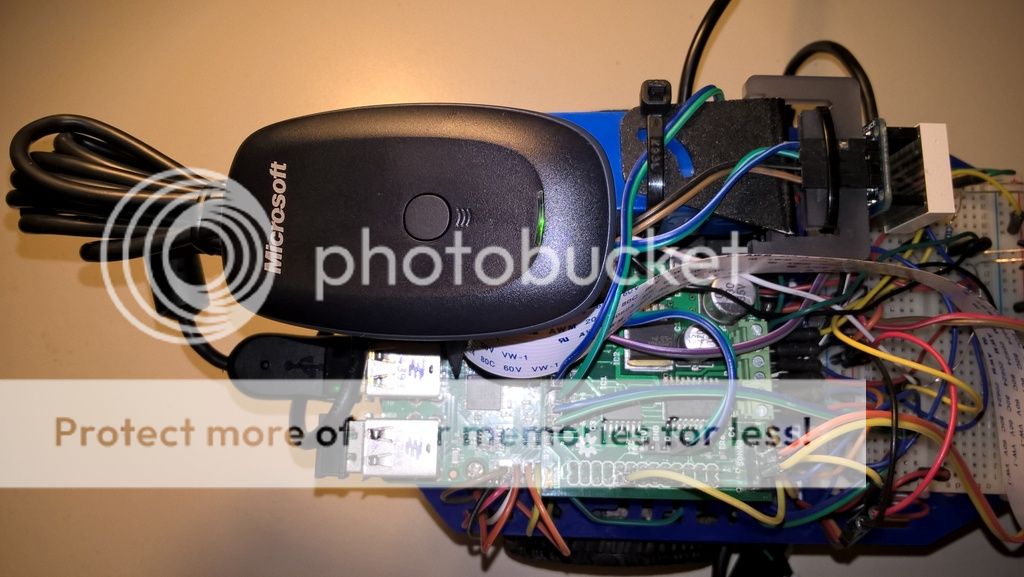

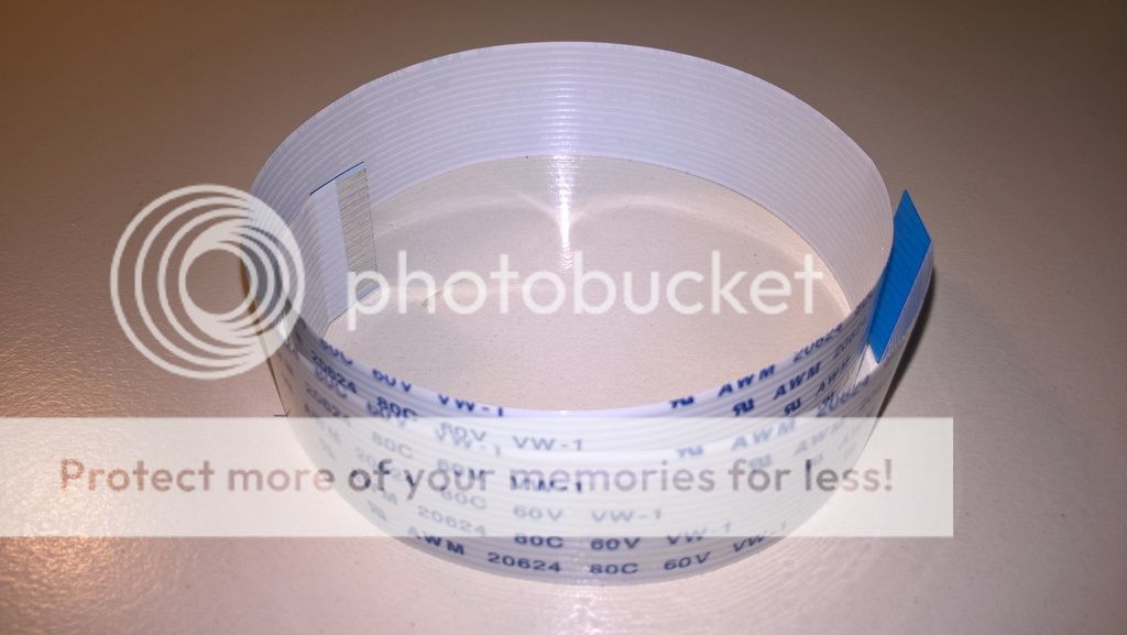

Luego poner todo el soporte frontal extendiendo la conexión del HC-SR04 y quitar la Raspicam para cambiar el cable, que se notaba mucho mas largo que el original, y mover la luz derecha hacia el otro lado junto a la izquierda:
Image Image

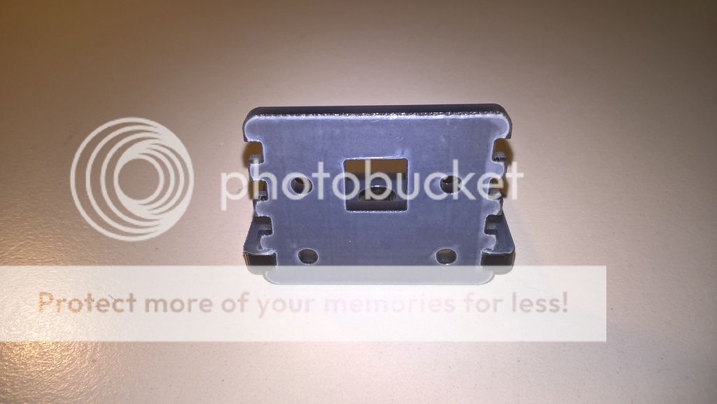

Para finalmente acomodar el servomotor que no sobresalga, y montar el soporte de Raspicam al frente con el nuevo cable mas largo que ahora si permitía colocarla mas alejada de RPI2 y, también tuve que modificar el parámetro "-rot 270" de mjpg-streamer:
Image Image
También agregue al frente otro sensor infrarrojo de obstáculos por lo que el servomotor iría conectado al único pin GPIO libre que quedaba, pero en la placa Raspirobot que era el 18 (GPIO24), que encontré por descarte analizando la tabla de asignación de pines publicada en la pagina:

Lo propio hice para "cambot.py" e "index.html", cambiando algunos botones para dejar lugar para el manejo del servo. Apretando "L" va directamente hacia la izquierda, "R" para la derecha y "C" para centrar:
def servo_right():
        p.ChangeDutyCycle(4.5)

Este es el listado de materiales que se agregaron para construir esta parte:
1- Micro Servomotor Tower Pro SG90 o compatible (incluye tornillos y aletas plásticas para usarlas como base para ajustar a los objetos)
2- Servo Controller & Tester (opcional, pero es muy útil para probar servomotores sin necesidad de conectarlos a la RPI2)
3- Soporte para sensor ultrasónico HC-SR04 (también se puede construir con alguna base de plástico)
4- Tornillos para ajustar el HC-SR04 al soporte (4) (tienen que ser muy pequeños y se necesitan por lo menos 2)

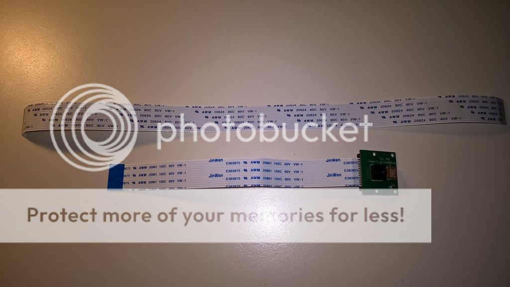

5- Soporte para Raspicam (Incluye tornillos y tuercas, utilizar los separadores de plástico anteriores para adosar al conjunto)
6- Cable de 30 cm para Raspicam (puede ser mas largo, hay de 50 cm pero sobraría bastante, dependiendo del chasis)
7- Separador de plástico y tornillos (2) para ajustar el servo a la base metálica (se pueden usar bridas o precintos plásticos)
8- Ruedas plásticas negras con cubiertas de goma (2) (opcional, se pueden seguir utilizando las que vienen por defecto)
Nota: También se podría utilizar un servomotor standard pero al ser mas grande ocuparía mas lugar y quedaría mas alto.
- Intentar hacer funcionar el servo con control por software, aunque tiene la ventaja que se puede portar a otros SBC que no sean RPI2, en este caso hubiera ahorrado tiempo implementar directamente ServoBlaster.
- La version de control por software en el modo automático en realidad solo leía la distancia una vez por ciclo al empezar, por lo que tomaba siempre el mismo valor para todas las lecturas siguientes hasta el próximo ciclo y no servía para determinar el mejor rumbo (se puede ver en el código que puse).
- Tanto el sensor HC-SR04 como Raspicam quedan sobresaliendo al frente y suelen chocar si no se detecta un obstáculo a tiempo.

Hola actkk2000,
Gracias por el post, está genial. ;)
Me surge una duda en cuanto a la alimentación, ¿Se podría alimentar mediante el microusb de la Raspberry y quitar las dos baterías conectadas a la Raspiboard?
Saludos
actkk2000
Posts: 1309
Joined: Wed Apr 02, 2014 3:22 am
Re: Robot + Cargador USB + Camara + Sensores + Encoders + Se
Sun Jan 10, 2016 4:31 pm
Gracias, aunque aun faltan un par de actualizaciones con las que estoy trabajando, es un "'work in progress"... :)
Respecto de la alimentación suceden dos cosas:
1- La placa "Raspirobot" esta diseñada para alimentar todo el robot, ya que cuenta con su propia fuente integrada que convierte el voltaje a 5V, y de allí distribuye la alimentación, entrando por el pin 2 (y quizá el 4 también) los 5V para Raspberry y por otro lado entrega también la alimentación a los motores, los colectores, al sensor ultrasónico y lo que se conecte al puerto i2c.
Pero para que eso funcione bien tiene que tener un voltaje un poco mayor, para poder mantener constante los 5V, de allí que se recomienda como minimo 7.2V de una batería Lipo.
Cuando se agota uno de los cargadores USB en serie antes que el otro, ahi empieza al comportamiento errático, no funciona bien, se reinicia y puede que la Raspberry continue encendida pero empieza a fallar todo, se nota que le falta "power" en la entrada de Raspirobot.
2- No obstante, para todas las pruebas sobre el escritorio desconecto los cargadores USB y si le conecto un cargador de pared de 5V en la entrada microUSB, para no consumir de los cargadores USB. En ese caso si funciona y la diferencia es que el cargador de pared es de 5V 2A, por lo que esta pensado para soportar la carga extra de alimentación que requieren los motores, sensor, luces, etc. Como no se tiene que mover mucho no importa tanto que quede sujetado al cable USB.
Yo use momentáneamente un cargador de pared pero para no usar el cargador USB azul que puse para los sensores y el servo, aunque por momentos se enredaba un poco... Y precisamente ese cargador esta porque los otros se ven sobrepasados de corriente. La verdad que seria bueno poder quitar todo eso y dejar solo una fuente de alimentación.
La solución seria entonces, si tienes una fuente de alimentación portátil de 5V que sea capaz de mantener constante el voltaje a pesar de la demanda de corriente de todo lo que conectes (quizá un cargador portátil de los buenos y caros), entonces si seria posible alimentar la Raspberry por el microUSB, o si tienes un cable de alimentación USB lo suficientemente largo, se podría alimentar desde un cargador de pared, pero no permitiría mucha movilidad...
Slds!

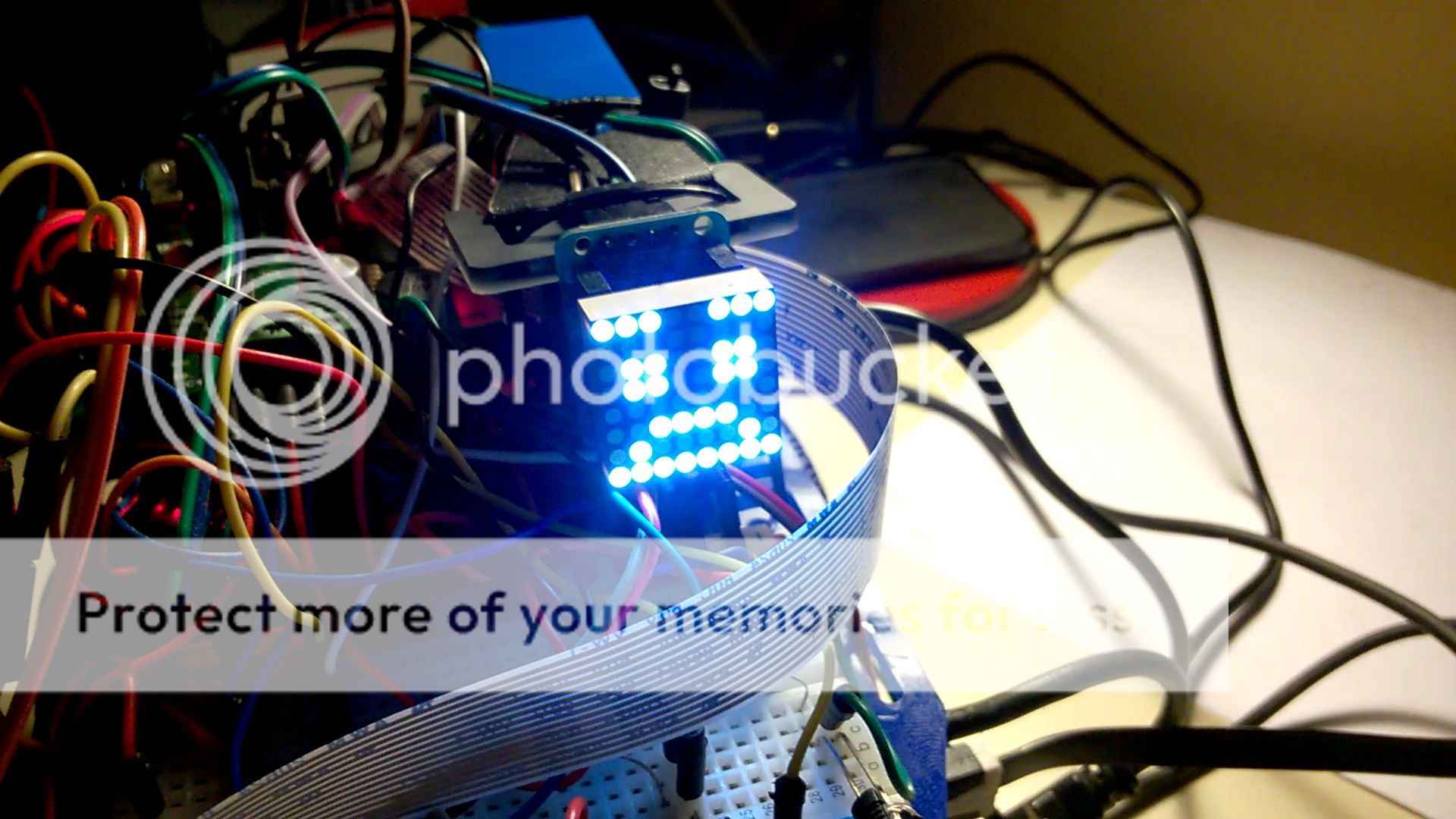

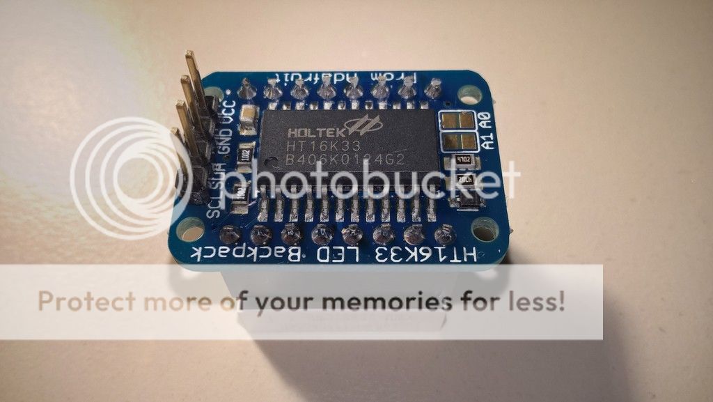

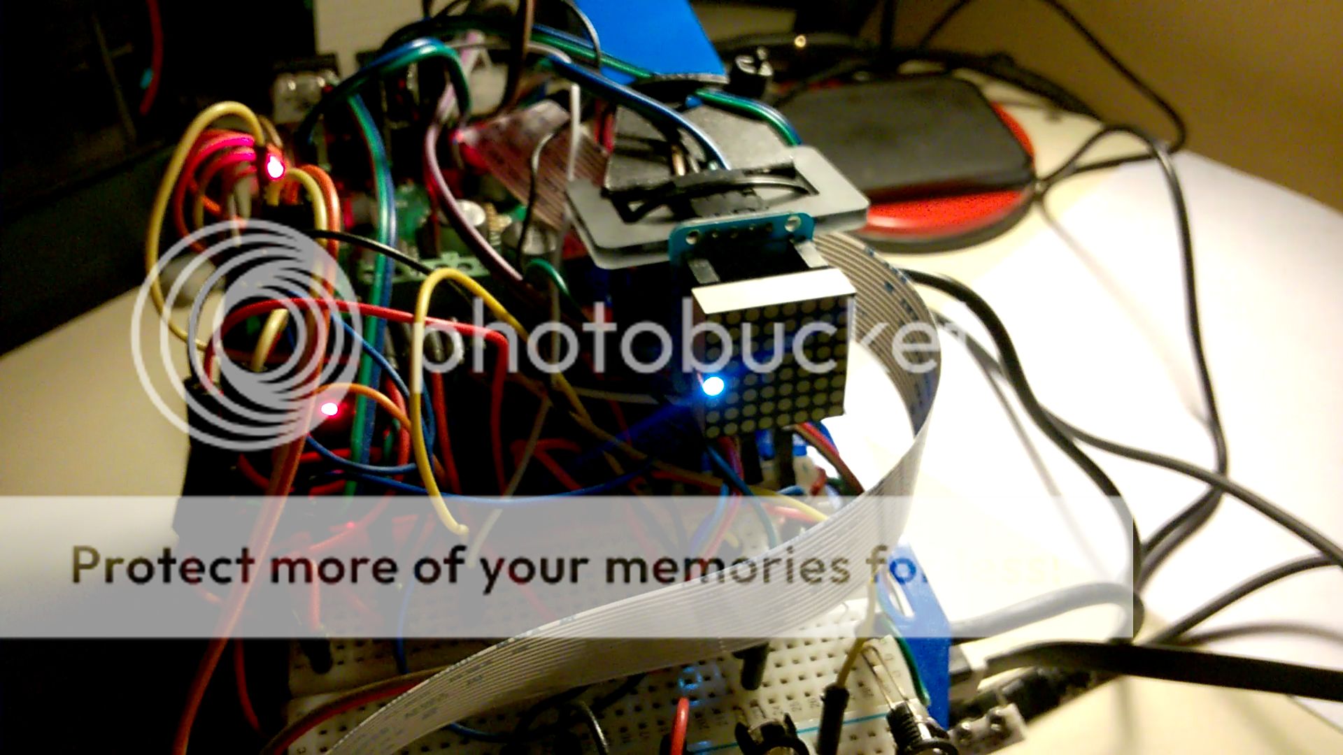

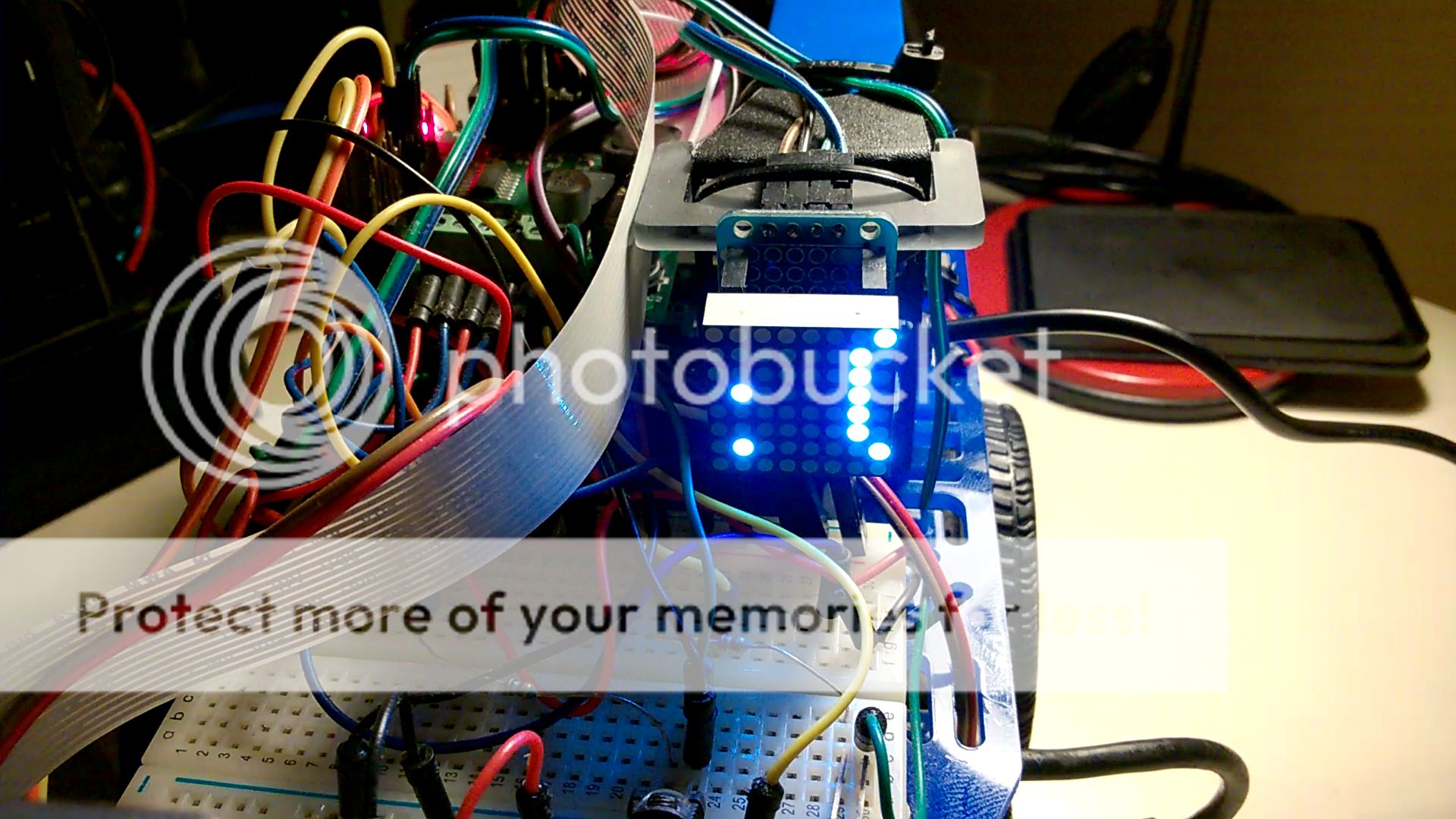

Actualización con Matriz de Leds y Backpack:
Hasta ahora todos mis proyectos con Raspberry u otros han tenido un display de leds de algún tipo (en algún caso incluso virtual), y este no seria la excepción.
Por si no recuerdan, se los muestro:
viewtopic.php?p=793720#p793720
Pero aquí quería hacer algo distinto, que tuviera otro propósito aunque además pudiera mostrar la hora también...
Ya había visto en Pibot-B (http://www.retas.de/thomas/raspberrypi/pibot-b/) y en la pagina de Adafruit (https://www.adafruit.com/products/1050?q=mini%208x8&) los display de matriz de led de 8x8, con los que se podría dibujar una carita :):

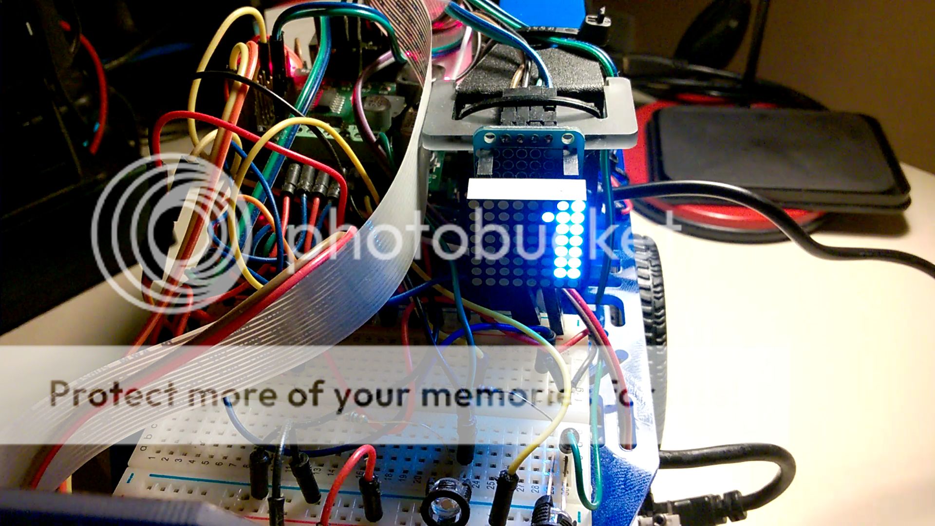

Image Image

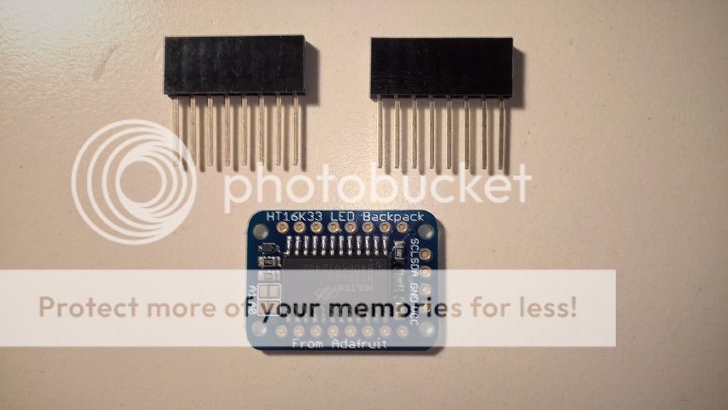

Lo bueno es que la placa Raspirobot era compatible con las versiones de estas matrices de leds y otros display que funcionan con una placa driver con el chip HT16K33 sobre la que se los monta en su parte posterior (de allí la denominación "backpack" o mochila) y que permiten controlarlos a través de la interfaz I2C, lo que facilita no solo la cantidad de conexiones necesarias y ahorrar pines GPIO sino también que sea muy sencillo manejarlos con librerías ya creadas a tal efecto: https://github.com/simonmonk/raspirobot ... c-displays

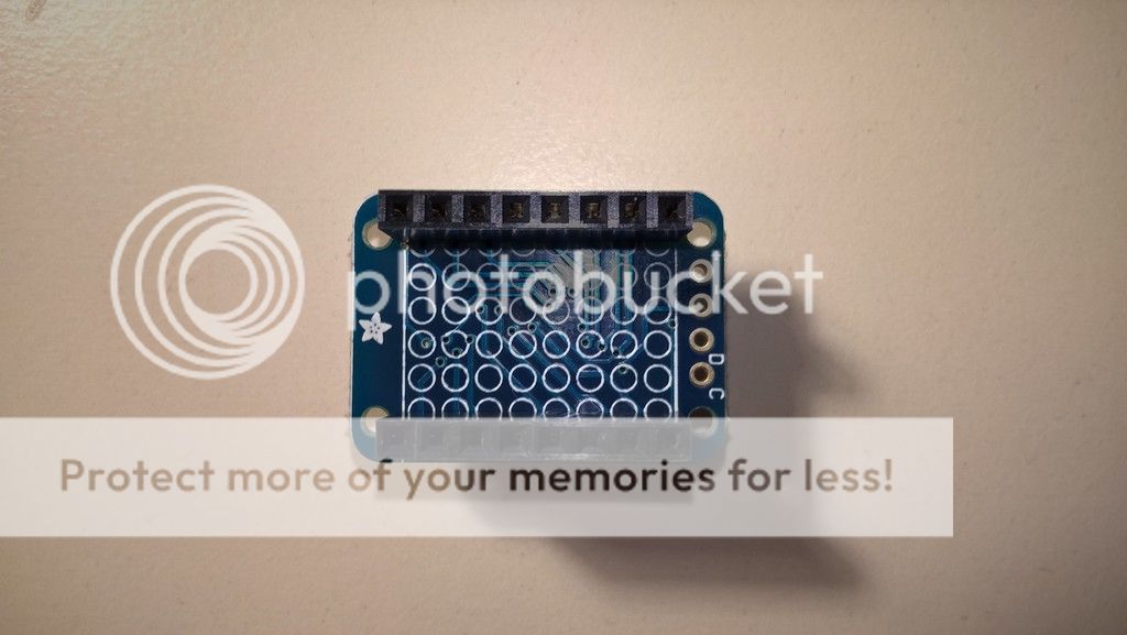

En mi caso me decidi por la version de leds "Ultra Bright White", pero la compre junto con el cable de 30 cm de la Raspicam en Pimoroni (el envio sale mas barato): https://shop.pimoroni.com/products/adaf ... c-backpack
De esta manera iba a poder tener además una funcionalidad extra que seria el de iluminación frontal adicional :D
Por las dudas no quise soldar la matriz a la placa driver, sino que le soldé primero unos zócalos de 8 pines que tenia y sobre eso encastré la matriz, lo que permitiría incluso cambiarla por otro modelo de otro color que pudiera conseguir quizá localmente si se me planteara. Aunque los zócalos son un poco largos, dejan un espacio entre medio pero no importa, porque aproveché eso para sujetarla con una brida plástica.
Image Image
Image Image
Luego de ensamblada, procedí a montarla en el lugar que había quedado desocupado cuando moví de locación la cámara y la coloqué al frente, solo era cuestión de usar 4 cables y puentear con el conector marcado como I2C en la placa Raspirobot usando las indicaciones de la serigrafía, sujetándola a la base del soporte para Raspicam que me había sobrado y que encastraba bien sobre el soporte metálico ya montado anteriormente donde estuvo la camara:
Image Image
Image Image
En la pagina de Adafruit están los tutoriales tanto de como soldar la matriz al backpack, instalar las librerías, usar programas de ejemplo con distintas visualizaciones e incluso hacerla funcionar junto con Raspirobot:
https://learn.adafruit.com/adafruit-led ... 8x8-matrix
https://learn.adafruit.com/led-backpack ... lack/usage
https://learn.adafruit.com/matrix-7-seg ... it-library
https://learn.adafruit.com/raspirobot-b ... i-displays
https://learn.adafruit.com/adafruits-ra ... guring-i2c
https://github.com/adafruit/Adafruit_Py ... D_Backpack
También tuve algunos inconvenientes para que funcionara como un error de instalación con Python que por suerte pude solucionar con lo que dice aquí: https://gist.github.com/bot11/66d50ef5272d7dcadc2c (quizá a otros no les pase).
Usando los programas de ejemplo como guía quería implementar librerías que sirvieran para dibujar caritas con distintos gestos según el movimiento del vehículo.
Al fin "Norman" tendría rostro, aunque ya las formas tanto del sensor ultrasónico como la cámara montados juntos semejaban una cara con dos ojos y una boca, seguro iba a quedar mejor si fuera algo que mostrara distintas expresiones.
Otra cosa que se me ocurrió fue conectar la alimentación de la matriz a uno de los colectores de Raspirobot en lugar de una de las luces, y colocar los dos leds juntos en el otro colector, asi tendría justamente mas iluminación y la posibilidad de encender y apagar la matriz como si fuera una de las luces.

Aquí es donde voy a resumir (al fin!) que pude crear las librerías para la matriz de leds con las expresiones que se activarían según el movimiento y usarlas en todos los programas, asi como también que se vea el reloj cada 5 minutos (aunque solo lo puse en "rover_avoiding.py" para el modo automático) y modificar el programa de conexión web para que pudiera encender y apagar la carita, con un agregado de diferentes colores según las funciones para que sean mas fácil de visualizar (solo que voy a adjuntar todos los programas en el update final para no hacerlo aun mas largo)(hacer click para ampliar):
Aquí una serie de videos donde hago diferentes pruebas con el display tanto con los programas que vienen en las carpetas "examples" o los que hice yo, y se puede ver al final alternando la carita con el reloj cuando corresponde. Quizá el único inconveniente es que la velocidad del reloj al hacer scrolling quedo un poco lenta debido a que funciona en forma secuencial con el resto del programa y seria mejor implementar concurrencia (hacer click en cada uno para reproducir, F5 si no carga la vista previa. Los leds son blancos aunque la cámara los capte azules):
Image Image Image Image
Lista de materiales que se agregaron para armar esta parte:
1- Matriz mini 8x8 de leds blancos con backpack I2C de Adafruit (puede ser otro color según el gusto)
2- Zócalos lineales de 8 pines (2) (Opcional, son los que se usan para extender pines en placas Arduino)
Nota: Se pueden utilizar otros tipos de display de leds de Adafruit, pero requeriría modificar los programas según el caso.
También se puede soldar la matriz directamente al backpack si no se estima cambiarla nunca.
- Tuve que girar la matriz y cambiarla de posición respecto del montaje inicial que hice para que quede con los conectores en la parte superior y así coincidir con la orientación que se usa en las librerías de Adafruit (el nuevo montaje se ve en los videos).
- La primera vez no ajusté bien la matriz de leds al encastrarla en los zócalos por lo que algunos leds no encendían y parecía que no funcionaban.
- Pisé sin querer con versiones viejas algunos programas durante las pruebas y perdí algunas modificaciones que tuve que volver a hacer, con la consiguiente perdida de tiempo.

El joystick viene acompañado de un receptor inalámbrico USB que se conecta a la PC, pero en este caso lo iba a conectar a la RPI2. Claro que ya no le quedaba mucho espacio así que lo mas lógico era que lo colocara apoyado sobre el cargador USB azul y sosteniéndolo con una banda elástica del propio cable que viene enrollado, ya que no quería dejarlo fijo y así seria mas fácil de desconectar y remover:

También asigné botones para encender y apagar las luces y la carita, y manejar el servo en una dirección u otra y centrarlo.
Y adapté esos controles también a "rover.py" para poder usar el teclado inalámbrico o el otro joystick (aunque ahora quedaba obsoleto) y todo lo que se refiriera al joystick inalámbrico de Microsoft lo cargué en un programa llamado "xbox.py".
Otro inconveniente que se sumó es que debido al peso extra que proveían el receptor USB y su cable, afectaba a otros programas como el de seguidor de línea ("line_follower.py") y "rover_avoiding.py", ya sea evitando movimientos o causando desvíos, por lo que era mejor quitar el receptor para usarlos, lo que además evitaba el consumo innecesario de energía extra para alimentarlo.

    cambot.py (funciona con interfaz Web y cámara, require tener instalado Webiopi y MJPG-streamer)
Estos programas son independientes entre si, pero si dependen de las librerías según el caso y no se debería ejecutar mas de uno al mismo tiempo.

1- Joystick Microsoft Xbox 360 con receptor inalámbrico USB para Windows (Debería venir incluido todo en el mismo paquete)
2- Banda elástica o "gomita" para sujetar el receptor USB (Puede ser otro medio como brida plástica o cinta adhesiva).

- Alguna vez para ahorrar tiempo solo apoyaba el receptor USB sin ajustarlo y por eso se cayó un par de veces con el movimiento del vehículo, bloqueando el receptor Wifi e interrumpiendo la conexión.
