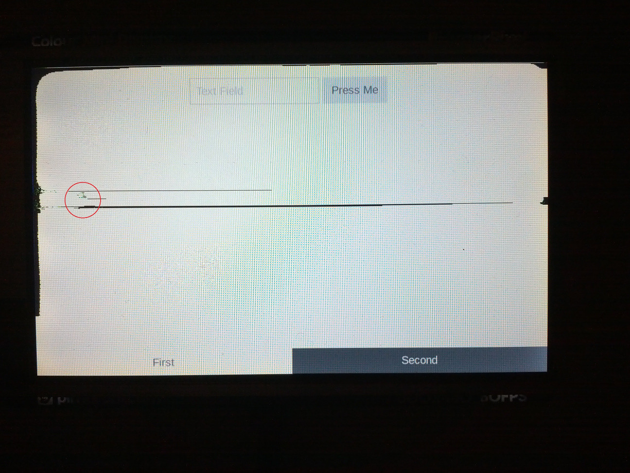

Posted: Sat Dec 30, 2017 10:08 pm
by mline
So sieht das Display nach einem Tag aus. Der rote Kreis markiert die Stelle wo der Stecker mit der schmalen Kante aufgekommen ist.
Anfangs waren auch nur dort tote Pixel zu sehen. Schon krass wie stark sich das ausbreitet.
Die Touchfunktion ist ebenfalls beeinträchtigt. Im Bereich des Eingabefelds bzw des "Press Me" Buttons funktioniert das Touchscreen nur sporadisch

by smartifahrer
"sollte" bezog sich auch auf meine Erfahrung mit dem original 7" Pi Display und dem dünnen Glas das ich verwendet habe. Bei den Touchdisplays z.B. an Fahrkartenautomaten ist auch zwischen Touch und Anwender eine dicke Glasscheibe. Der Touch ist klar darauf angepasst und kalibriert.
Da sich die Schadstelle ausbreitet deutet auf einen Struckturschaden zwischen den Display Schichten hin. Ich hate das mal bei einem Handy auch dessen Display ich mich gesetz habe als ich auf dem Spielplatz abgelenkt war. Ich habe es da nach auseinander genommen da mich der Aufbau interesiert hat.
Die Touchfunktion ist über dünne aufgedampfte Leiterbahnen realisiert. Wenn die gebrochen sind entstehen tote bzw. sporatisch funktionierende Bereiche.
All das deutet darauf hin das dem Diplay jeglicher Schutz fehlt und wohl auch nach einiger Zeit bei normaler Benutzung kaput geht. Schade.

smartifahrer wrote:
Mon Jan 01, 2018 11:10 am
Die nutzen meist resistive Touchscreens (günstiger und können auch mit Handschuhen oder Handprotesen verwendet werden) und können dadurch unabhängig vom Display angebracht werden. Wie dick die Glasscheibe ist und wie weit entfernt vom Display spielt dann keine Rolle.
Bei capazitiven Touchscreens gibt es keine Leiterbahnen. Aufgedampft wird nur eine Folie an der dann eben die Kapazität gemessen wird. Wird diese Folie beschädigt, wird im beschädigten Bereich auch nix mehr gemessen.
