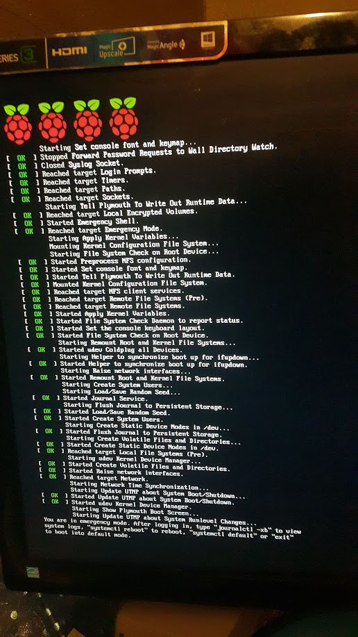

En fait voila mon souci : plutôt que "d'user" prématurément une carte SD, je souhaite booter le RPI sur un SSD. j'ai donc achete un SSD de 120go et un boitier pour celui ci
j'ai appliqué la procedure expliqué ici https://www.clubic.com/raspberry-pi/act ... mmentaires
j'ai tout fait comme ils ont dit
le RPI démarre sur le SSD, resize la partition, affiche un tas de lignes, se bloque et affiche tout un tas de truc que forcement je ne picte pas. j'ai vu plusieurs fois "error" ce qui me laisse entendre que ça n'allait pas
j'ai copié plusieurs fois Raspbian mais ça ne change rien
est ce que ca vous parle ? (voir image)
comme je vous l'ai dis, je suis totalement ignorant et la réponse est probablement sous les yeux et claire pour vous
PS : en bas de l'image 2 il demande d'appuyer sur "entrée" pour continuer mais de le faire change rien et il affiche des tas de chose qu'on voit par exemple sur la dernière image et cela très lentement (pour la dernière image c'est un extrait car ça tourne en boucle sur ce genre d'erreur)
j'ai bien noté que le firmware était en beta et que le final dans quelques mois fonctionnerait pleinement mais j'aimerai bien y arriver tout de même

Oui, le démarrage USB est toujours en version bêta, et votre kilométrage peut varier, (your mileage may vary, as the englisch say) alors ne le faites que lorsque vous voulez être un testeur bêta.
La discussion a lieu ici, viewtopic.php?f=63&t=274595 utilisez google chrome pour traduire en français.

J' ai passé mes 3 RPI 4 en boot SSD avec succès en suivant ce mode opératoire: https://www.raspberrypi.org/documentati ... _config.md car le tuto que tu cites est correct jusqu'au numéro 5, après le numéro 5 j' ai copié le système sur le SSD avec rpi-clone. https://github.com/billw2/rpi-clone et la commande: sudo rpi-clone sda -f

+1 avec mike913 pour la procédure
J'ai mis mon Buster comme je voulais sur une carte SD
Après j'ai utilisé le copieur de cartes des accessoires du RPI sur une clé USB : plus simple.

Comme te le dis mahjongg le boot USB du pi4 est en beta, c'est à dire réservé aux tests par les volontaires (expérimentés) dans quelques jours ça sortiras pour tout le monde via les procédures de mises à jours classiques.
Donc contrairement à ce que dit l'article de Clubic ce n'est pas (encore) officiel.
Il est urgent d'attendre ;)

A tout hasard je vais essayer l'option du clone histoire de ne pas avoir de regret et si ça ne marche toujours pas, j'attendrais la version officielle du Firmware
