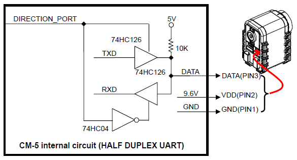

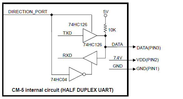

Le lien que tu donne permet de contrôler les servos xl-320 avec une carte pyxl.
J'aimerai faire sans en utilisant le composant 74ls241 comme indiqué ici (https://github.com/MomsFriendlyRobotCom ... docs/xl320)
Ça marche avec un AX-12 (schéma interne du AX-12)
Le schéma interne du XL-320 est le même sauf pour la tension et la rien ne se passe :(
Si le schéma interne des deux servos est le même et que j'arrive a contrôler les AX-12, on est d’accord que je ne dois rien changer au branchement fait sur le 74ls241. J'ai juste la tension qui doit être baissé a 7v via un pont diviseur de tension par exemple
