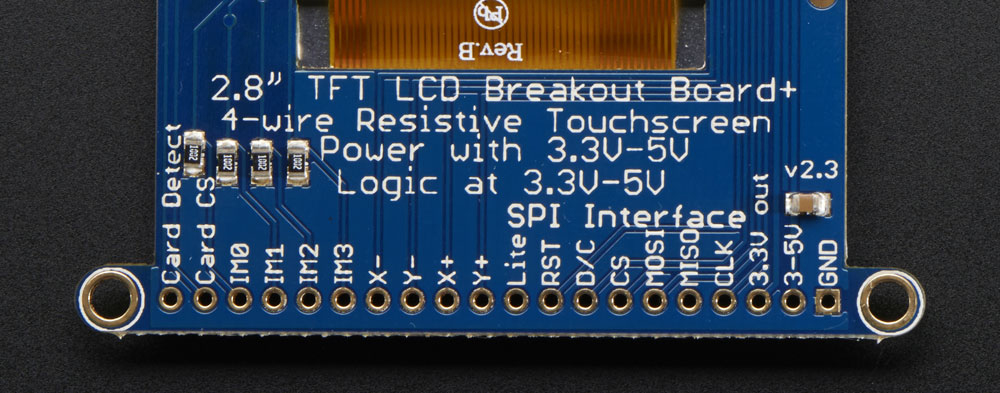

Bon après quelques soirée a m'arracher les cheveux, j'ai enfin compris quelques chose.
Un écran TFT fonctionnant en SPI utilise plus de pins que les 5 pin du SPI.
Sur la photo ci dessous, on retrouve les pin CS, RST, et D/C (alias WRX) et les pin du SPI.
Donc essayer de comprendre comment mapper CS, RST et WRX sur MISO, MOSI et CLK était voué à l'echec.
Bon évidement quand on le sait, ça semble tout de suite plus logique. :)

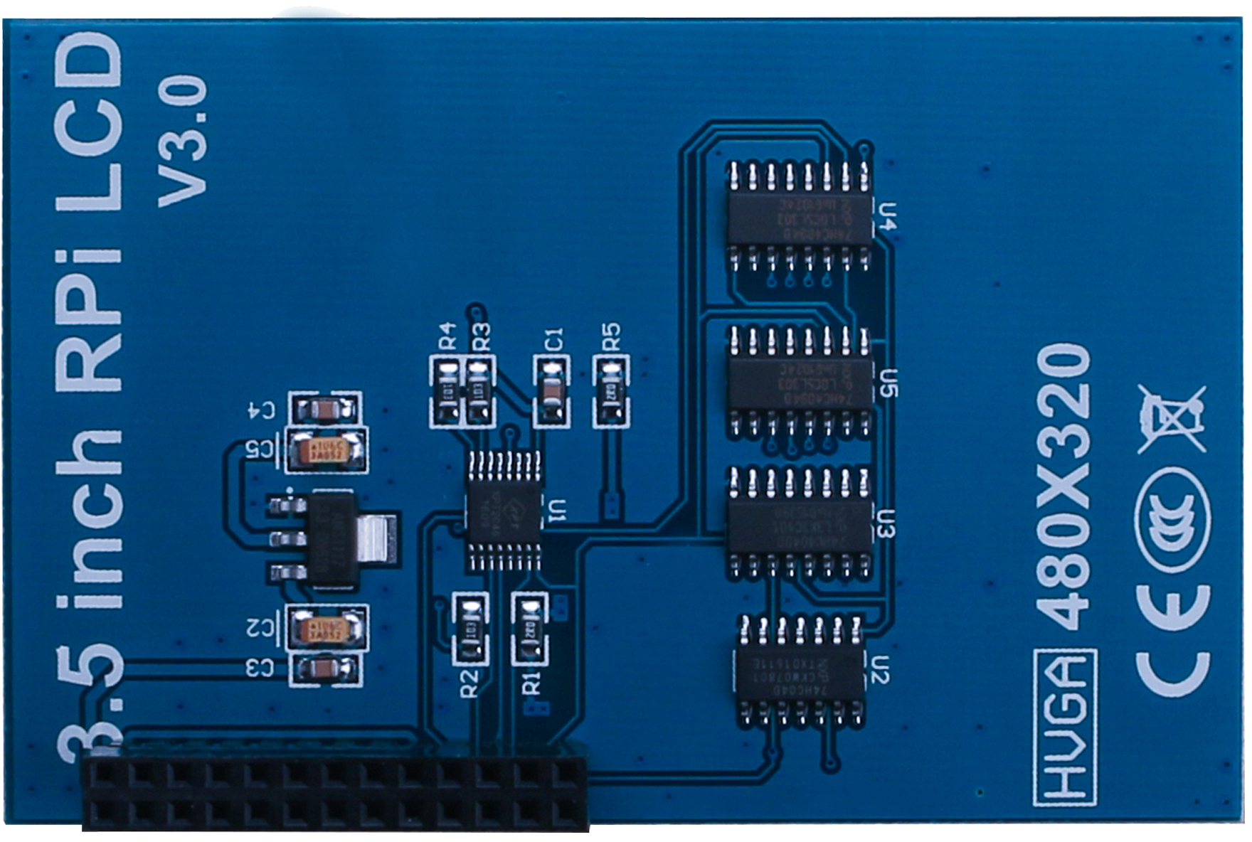

Moi mon écran c'est celui-là.
Evidement c'est un truc sans marque pour lequel il n'existe aucun documentation (vu que je ne connais même pas le fabriquant !)
Donc si je vois bien où sont connecté les pin SPI sur le GPIO du raspberry PI3, je ne sais pas trop où sont branché les 3 autres Pins dont j'ai besoin.
Comme ça doit être un Miminum standard, je me demande si quelqu'un saurait quel sont les PIN du GPIO qui mappe CS, RST et WRX !

En fait non, c'est pas donné, sur ton lien.
Mais j'ai fini par trouvé !
https://www.alibaba.com/product-detail/ ... 77095.html
11 : : TP_IRQ : Touch Panel interrupt, low level while the Touch Panel detects touching
18 : WRX : LCD_RS : Instruction/Data Register selection
19 : : LCD_SI / TP_SI : SPI data input of LCD/Touch Panel
21 : : TP_SO : SPI data output of Touch Panel
22 : RST : RST : Reset
23 : CLK : LCD_SCK / TP_SCK : SPI clock of LCD/Touch Panel
24 : CS : LCD_CS : LCD chip selection, low active
26 : : TP_CS : Touch Panel chip selection, low active
Y a plus qu'à reprendre les tests :)
