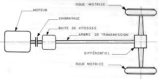

Justement je voulais faire comme les voitures réelles, c'est à dire utiliser un système de transmission comme ceci:
http://t2.gstatic.com/images?q=tbn:ANd9 ... WK7sMB10j8
mais j'ai pas trouvé sur internet des pièces pouvant réaliser ceci, mais peut-être que je m'y suis mal pris ^^

dans la vidéo une seule roue est motrice l'autre est "folle".
S'il y a un caillou devant la roue folle ça n'ira pas droit :-)
L'autre solution avec différentiel c'est bon si tu le trouve sur ton mobile mais c'est une version luxe.
AMHA : Deux roues solidaires sur une axe avec entraînement par poulie ou engrenage ce sera le plus simple.
